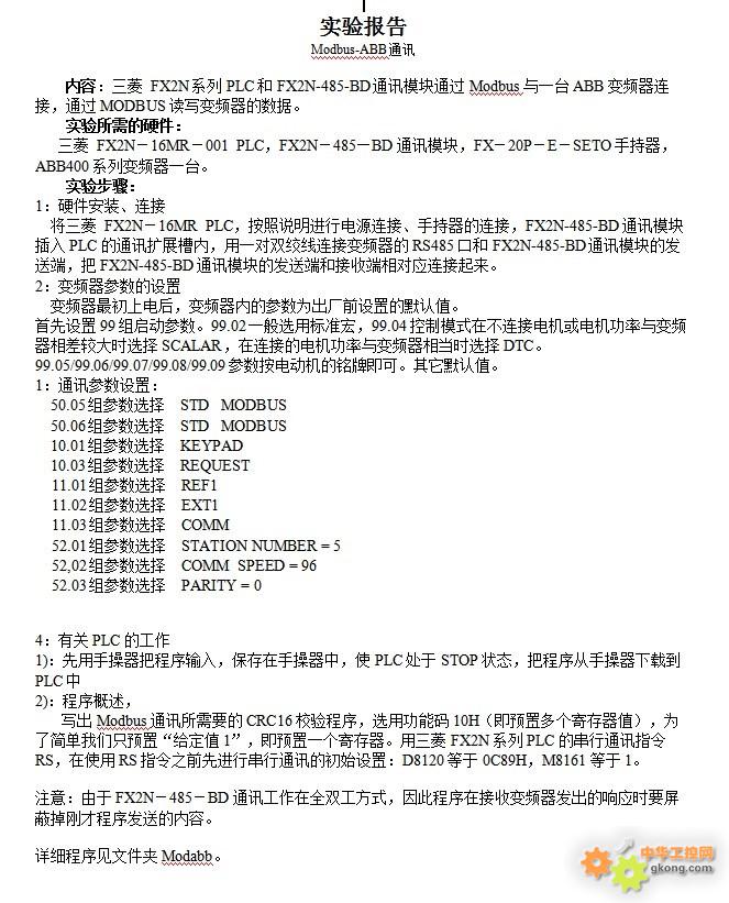

上了这么多贴  总是有问题  这次应该不会了吧?

我帮你把内容贴出来
大家一起学习

这是啥?就这些?有啥用?
