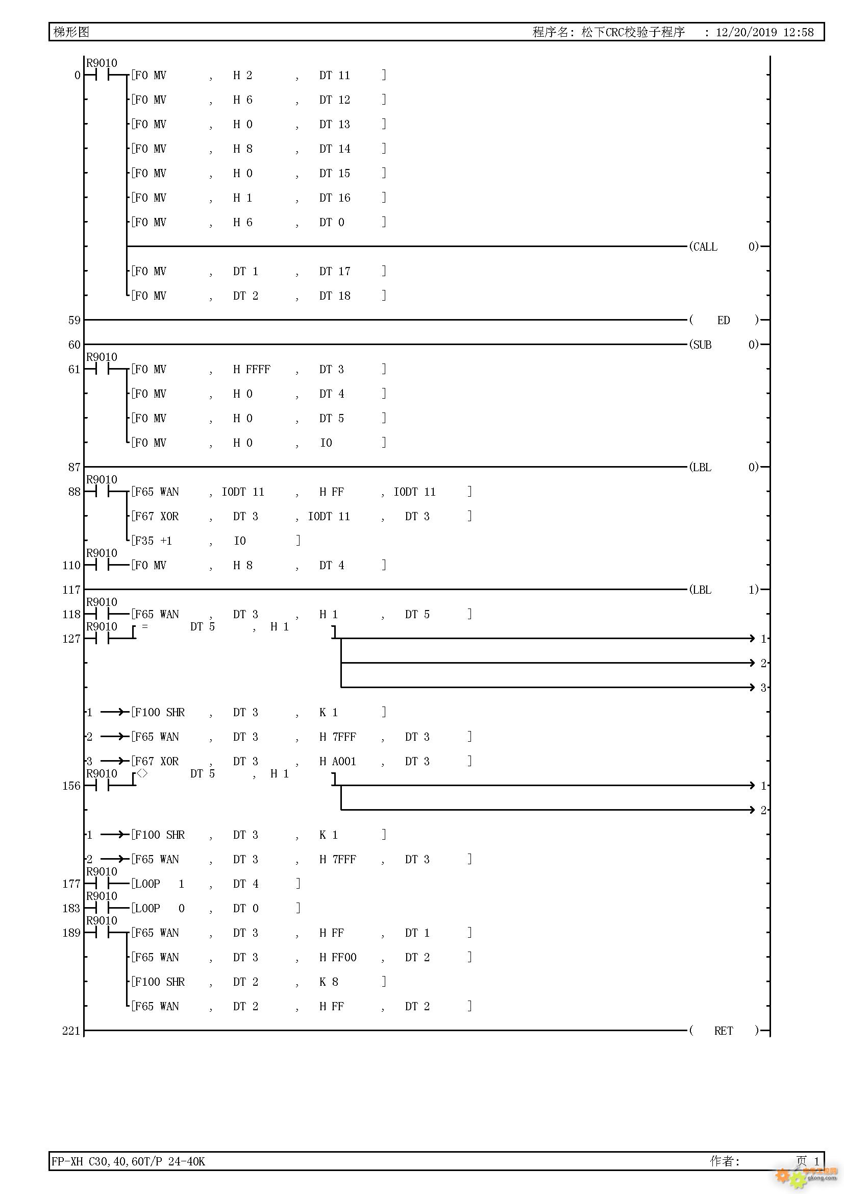

松下FP-XH之CRC校验子程序
适用于松下FP-XH的CRC校验子程序,在PLC实物测试通过。
DT0:参与CRC校验的字节个数
DT1:最终CRC校验值的低8位
DT2:最终CRC校验值的高8位
DT3:CRC校验值的原始值
DT4:辅助寄存器1
DT5:辅助寄存器2
DT11:第1个参与CRC校验的数据
并且占用变址寄存器I0
