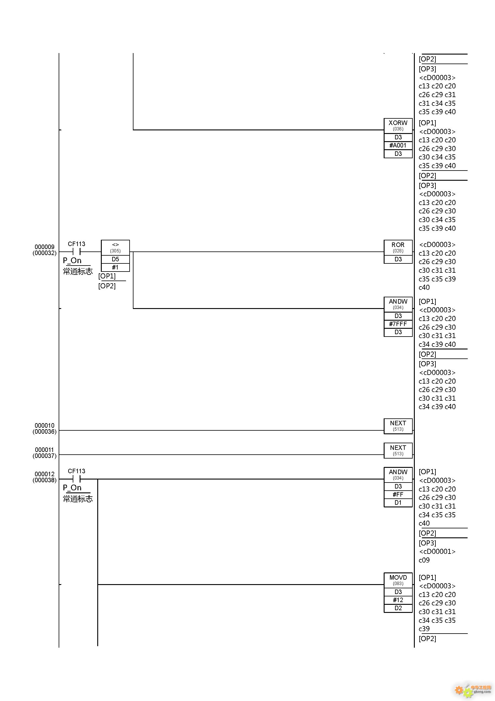

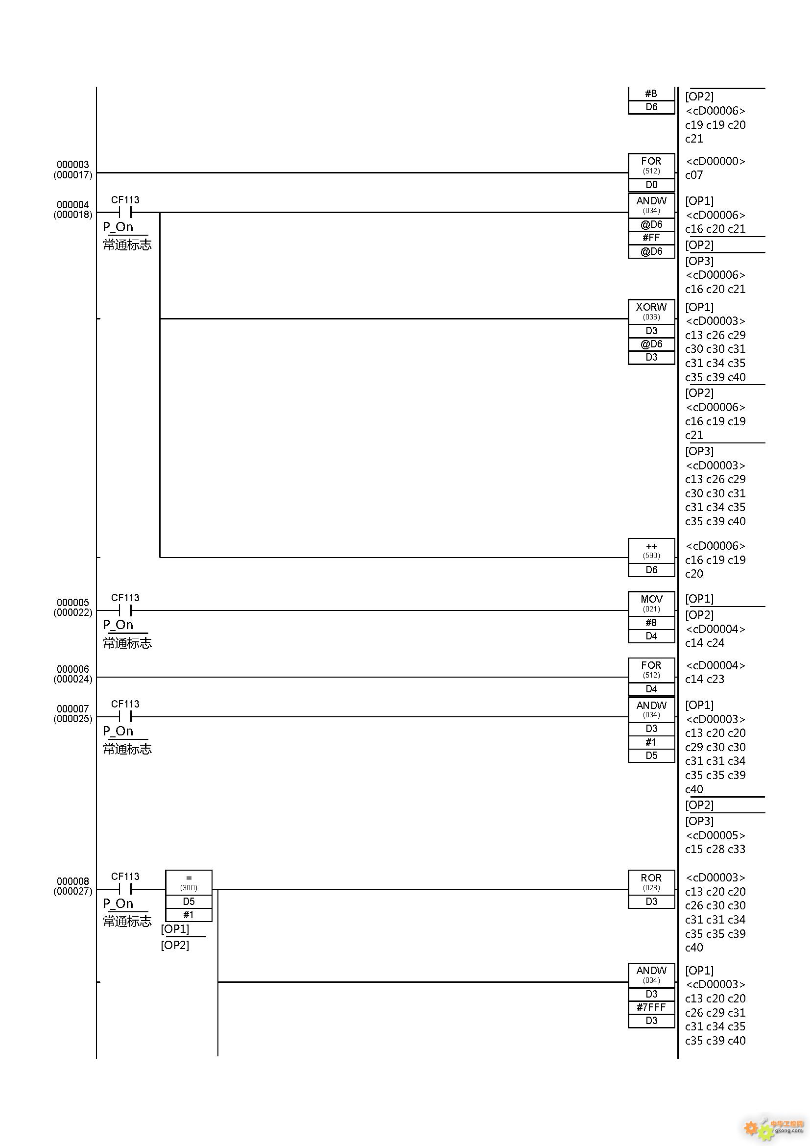

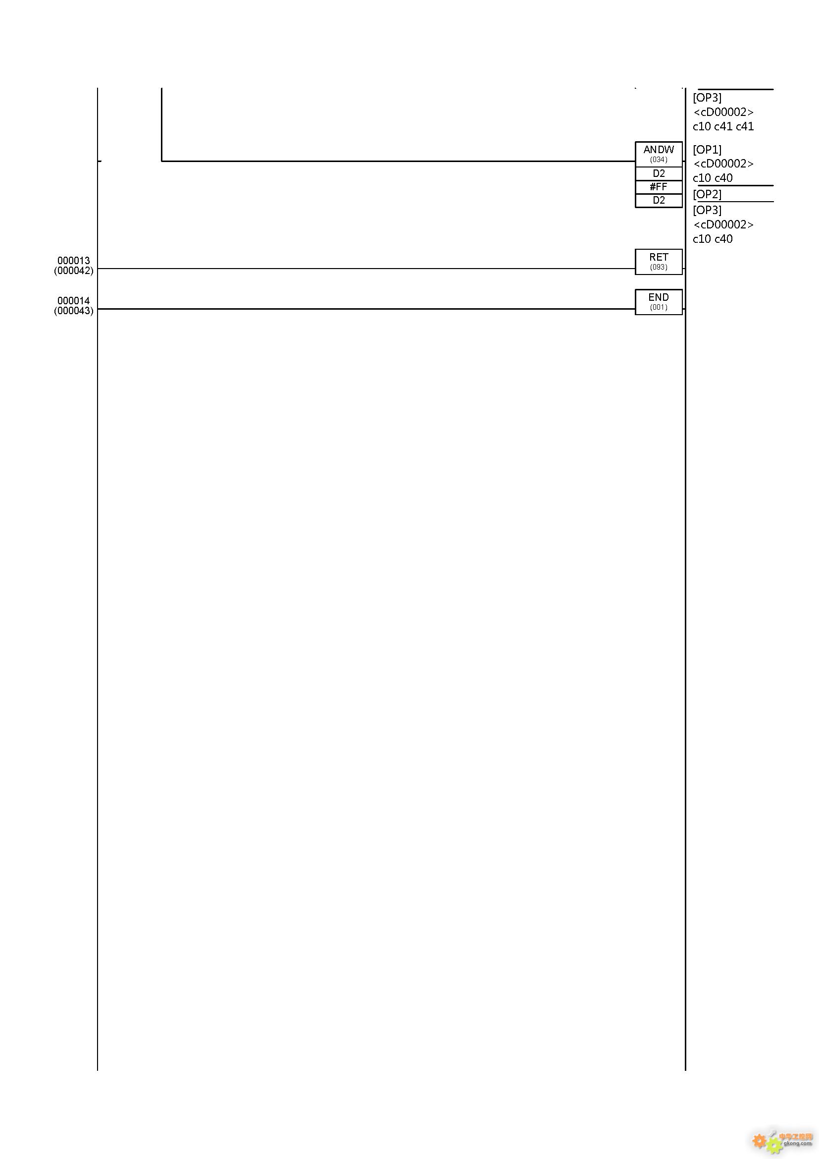

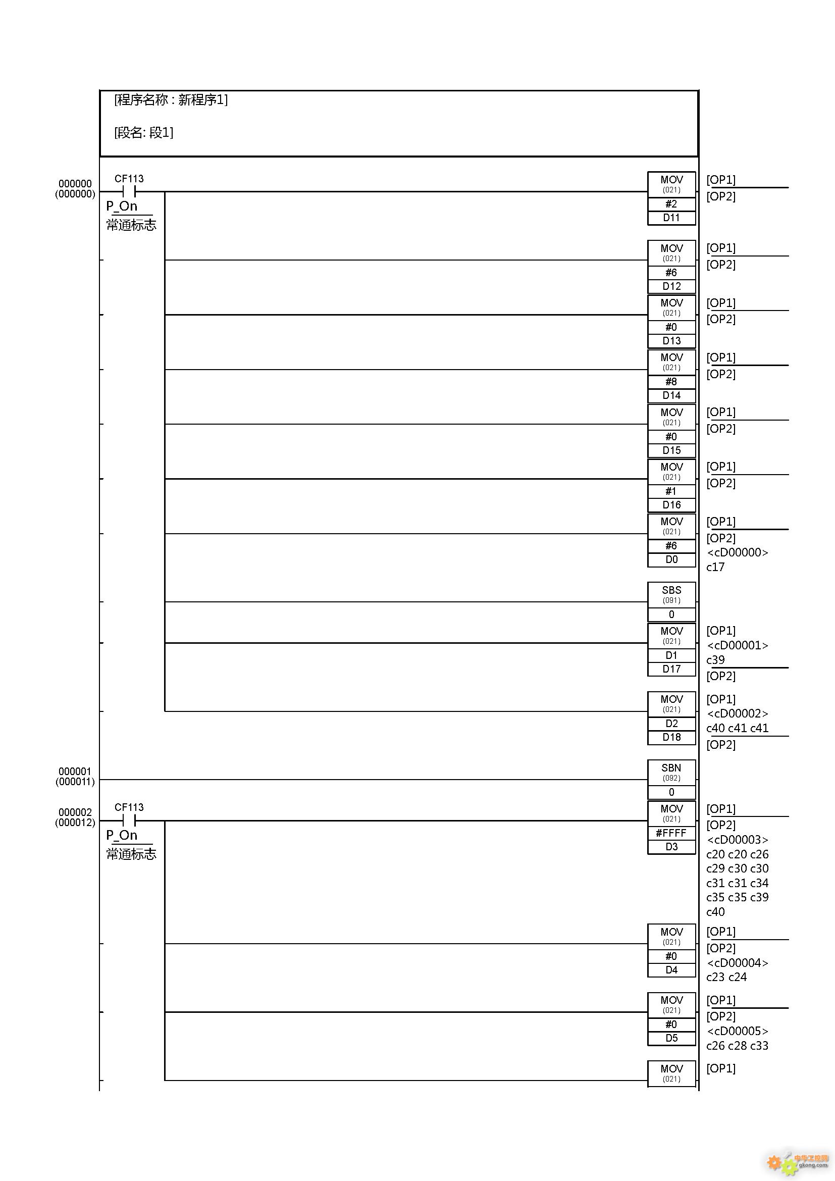

欧姆龙CP1H-EX之CRC校验子程序
适用于欧姆龙CP1H-EX的CRC校验子程序,在PLC实物测试通过
D0:参与CRC校验的字节个数
D1:最终CRC校验值的低8位
D2:最终CRC校验值的高8位
D3:CRC校验值的原始值
D4:辅助寄存器1
D5:辅助寄存器2
D6:间接寻址寄存器,初始化赋值11,指向D11
D11:第1个参与CRC校验的数据
