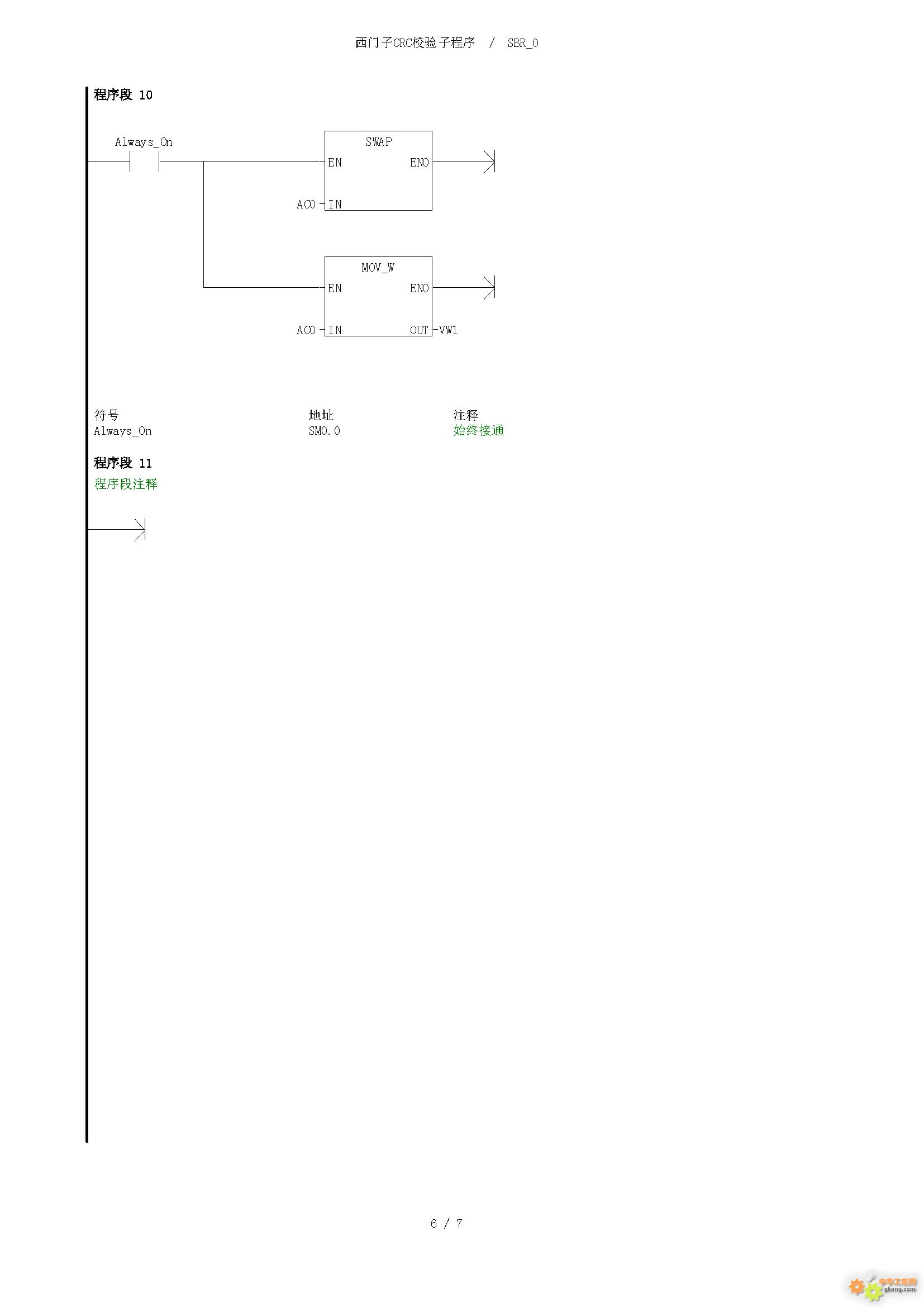

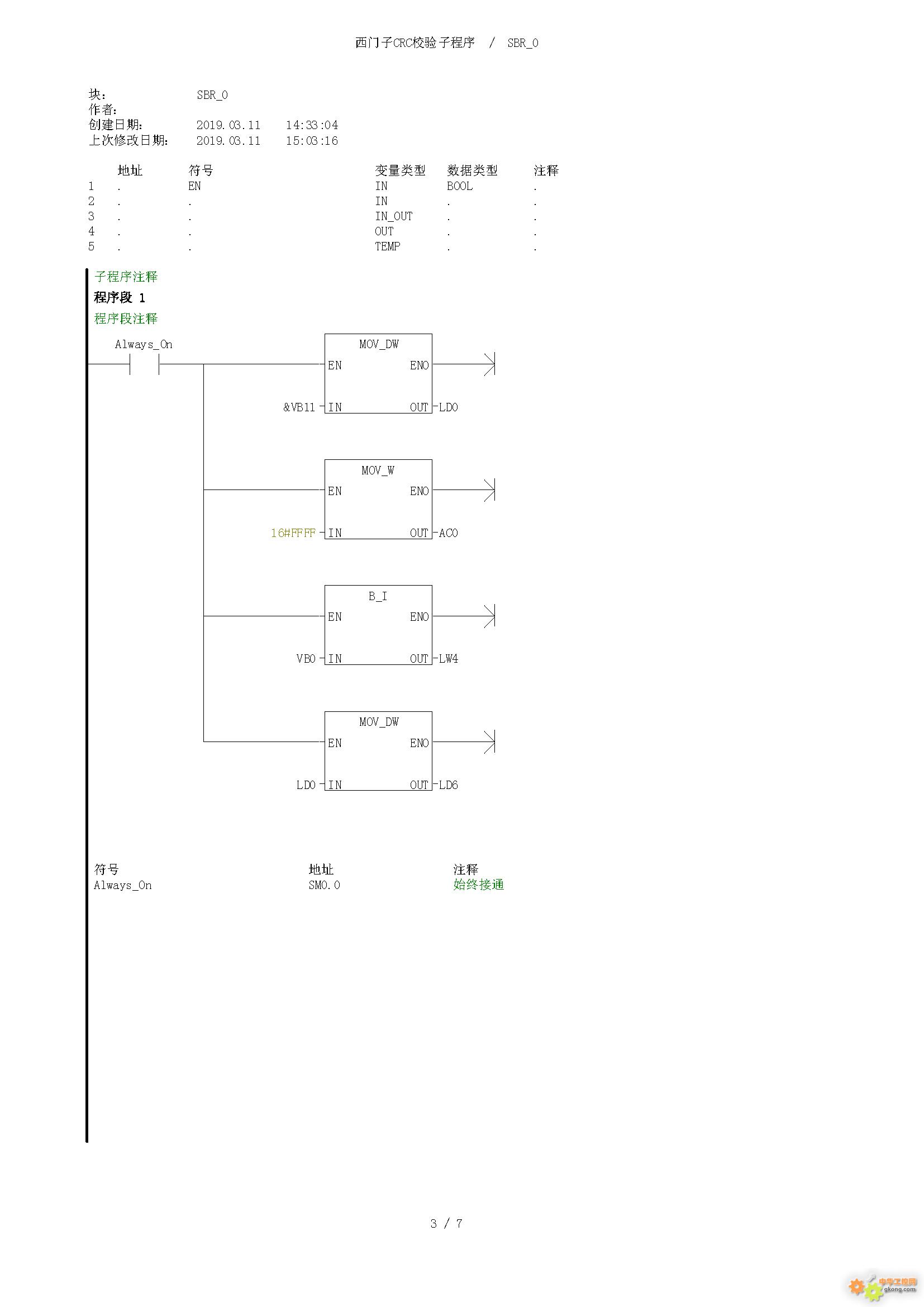

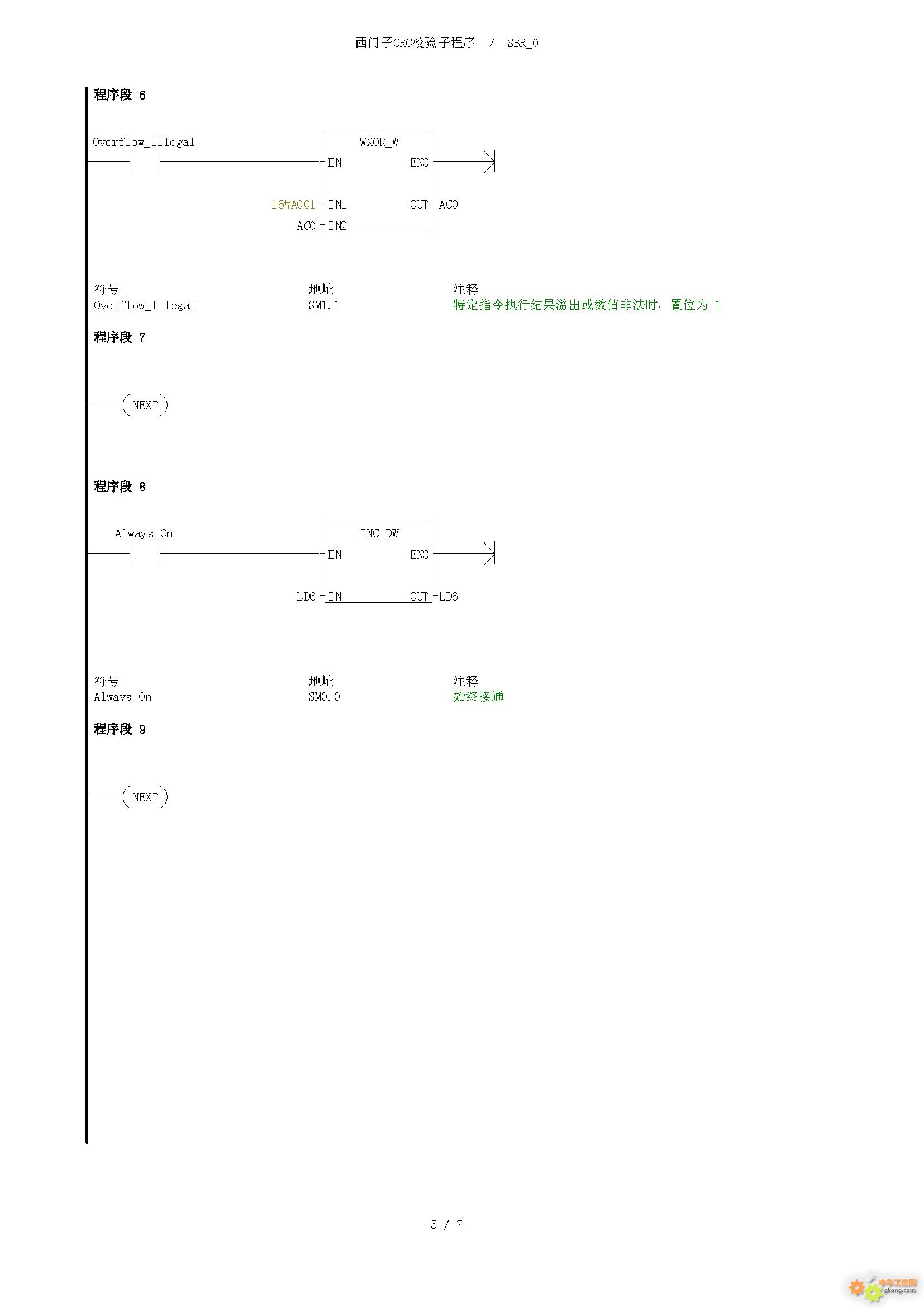

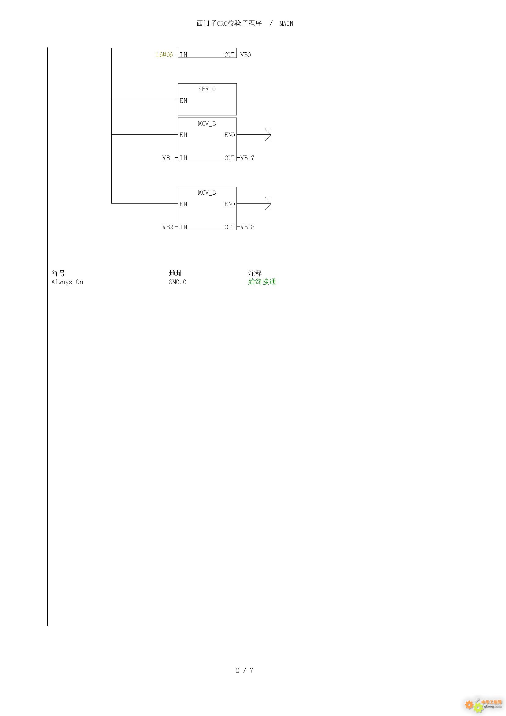

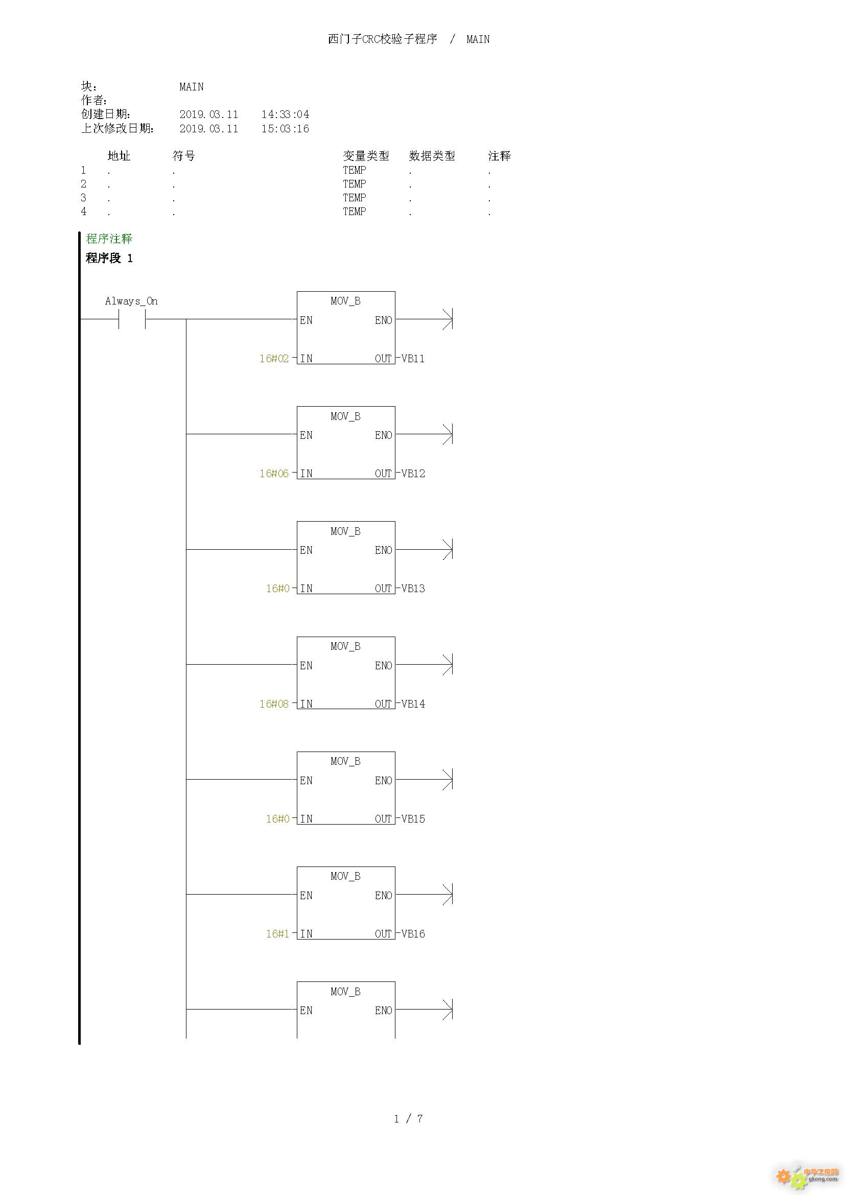

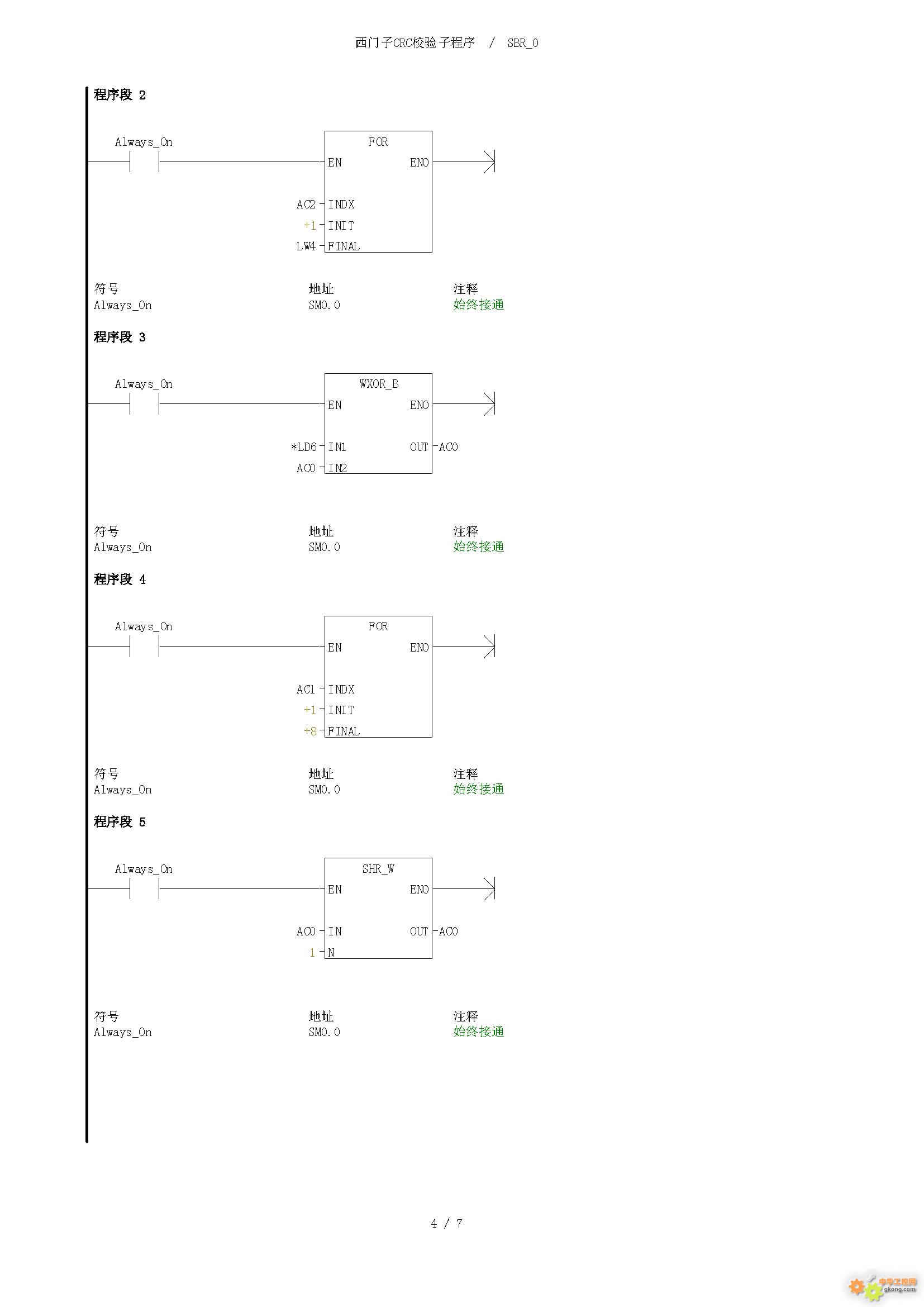

西门子200 Smart之CRC校验子程序
适用于西门子200 Smart的CRC校验子程序,在PLC实物测试通过。
VB0:参与CRC校验的字节个数
VB1:最终CRC校验值的低8位
VB2:最终CRC校验值的高8位
VB11:第1个参与CRC校验的数据

楼主,
SMART没有自动计算CRC吗 ?
比如功能块什么的没有吗  ?
29437
guanyumou 版主
文章数:10779
年度积分:518
历史总积分:29437
注册时间:2008/7/13
2017国庆活动(二)
发表于:2019/12/21 22:29:30
以下是引用chengzheng在2019/12/21 17:05:13的发言:
楼主,
SMART没有自动计算CRC吗 ?
比如功能块什么的没有吗  ?
200 Smart有Modbus RTU指令库的,可以直接调用,那么CRC校验自然也是自动计算的。我编写这个纯属好玩。
