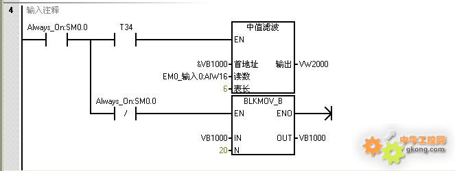

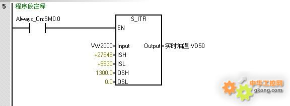

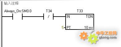

根据中值滤波库写的程序,论坛高手帮看下对不
