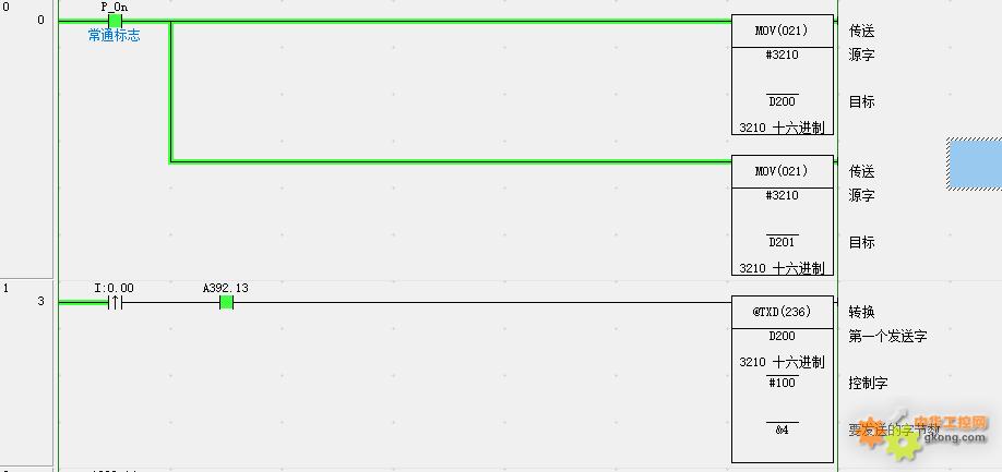

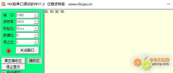

发表于:2020/2/8 10:44:10
请老师帮忙看一看,指点一下。发送的接收的内容对不上,看看哪个环节有问题

发表于:2020/2/8 10:45:36

发表于:2020/2/8 10:47:02

发表于:2020/2/8 12:12:26
以下是引用17557281611在2020/2/8 10:47:02的发言:
程序没有问题吧!设置什么的!
