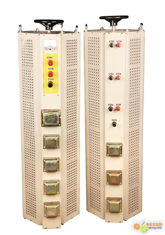

以下是引用429408792在2019/12/20 10:22:07的发言:
请教下这种自耦三相调压器,可不可以把输入A,B,C并联在一起接单相输入,输出a,b,c也并联在一起,零线还是接o
最好不要这样并联因为三相在造成时输出碳刷位置有差异变压器会产生环流发热烧坏。

输入端接同一相,可能只是分流;输出端各绕组分别接负载,应当可以。

这么做类似变压器的并联?反正不是很安全的呀。

三相输出接不同负载要考虑零线端子容量够不够,成品的大功率单相调压器有这个黄色的块

感觉不靠谱,这是变压器,不是电机

这个不允许哦,主要是制造厂商比较难保证你每个线圈的输出都一致,零线的话,调压器里面本来就是连一起的

回复 #4楼 429408792
你的输入并联了,那就只能接一根相线,输出接三相Y型,没有相位差,需要三相电源的负载肯定工作不了。接单相负载应该可以,只是那样的话Y点一定要接N线,不然负载都工作不了。
