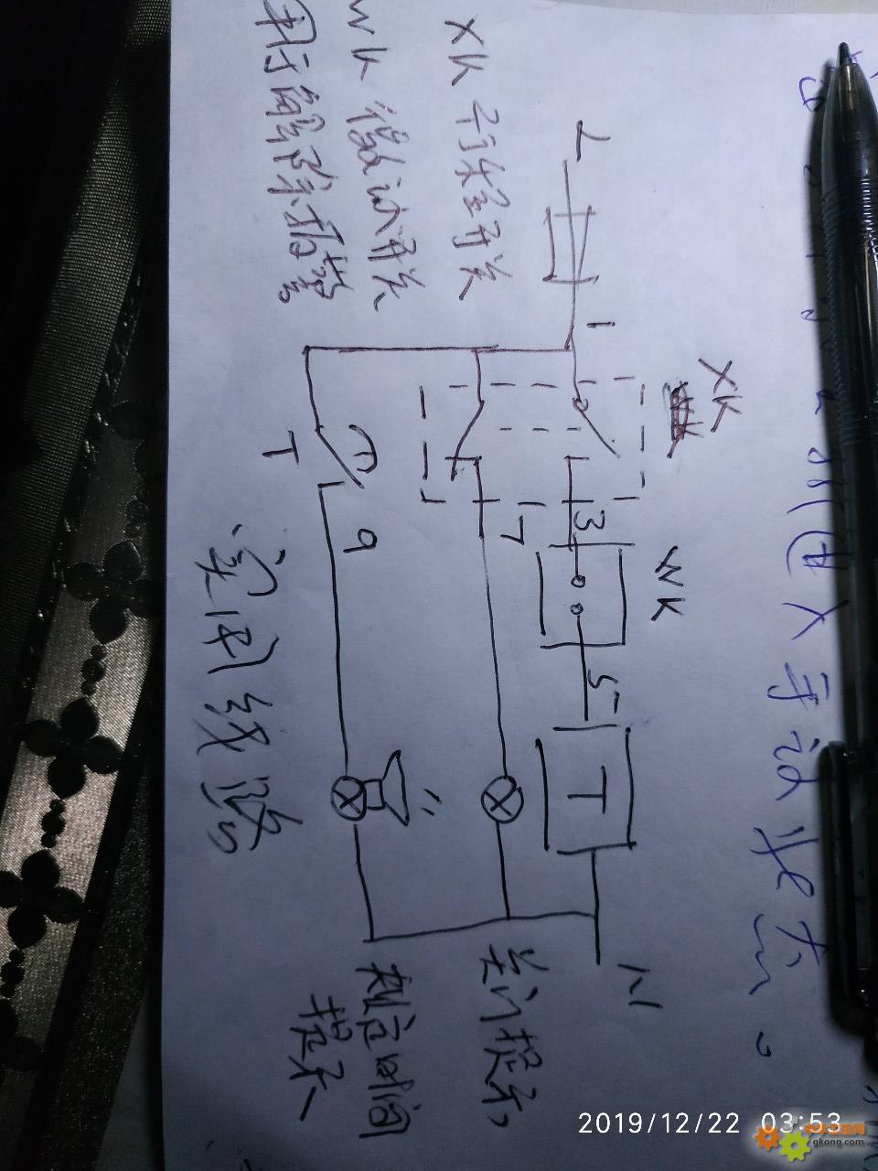

如何用一个关门到位感应器,计时器和数个中间继电器实现三分钟到了开门不报警  三分钟不到开门报警

可以实现,楼主是要控制电路图

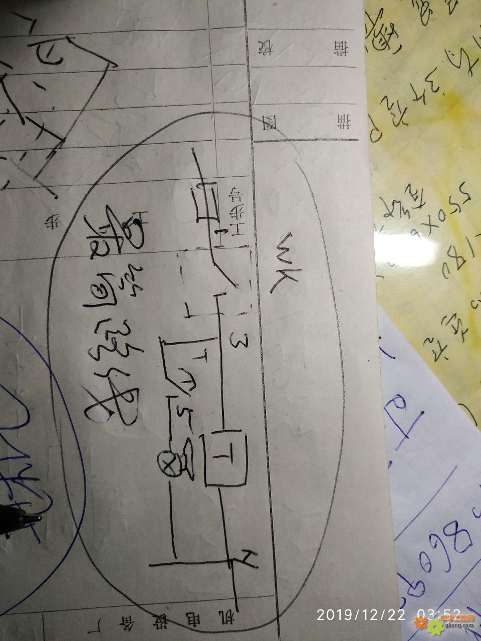

发表于:2019/12/22 3:53:42

用PLC很简单,继电器有难度
