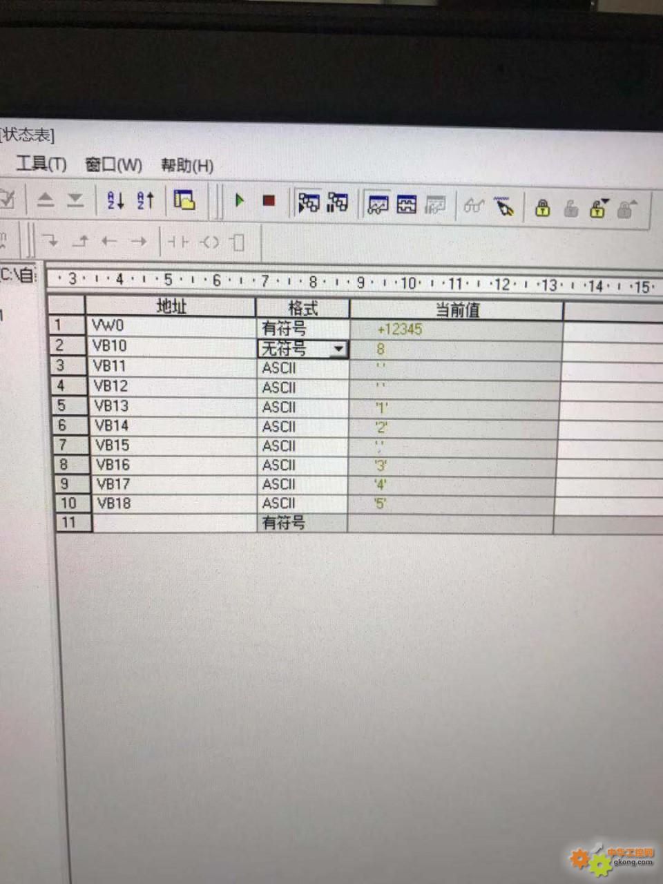

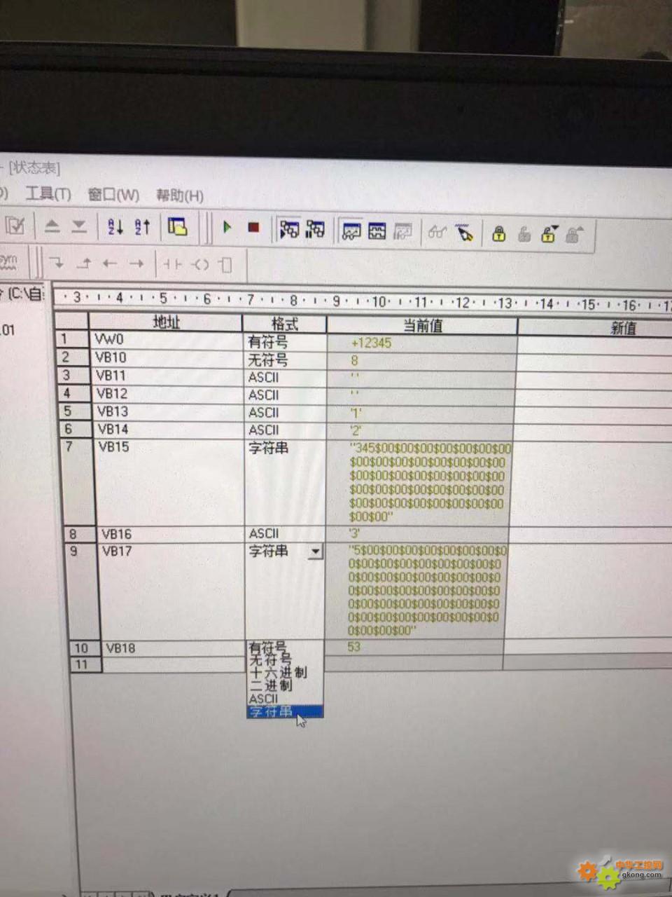

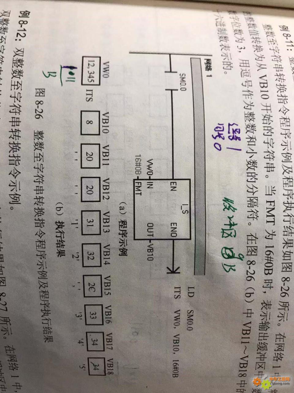

  如图按书编好,以为用字符串显示,发现像乱码。用ACSII码显示正确。
  请问,整数转字符串指令,为何用ASCII码转换才正确呢?
