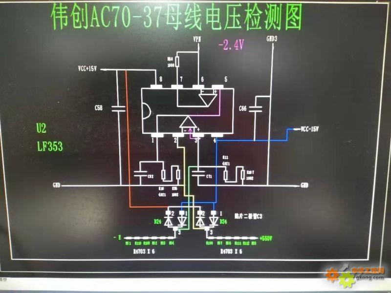

一台伟创AC70-37变频器,给变频器送电面板显示LU1,出现死机状态,拒绝一切操作,围绕面板欠压提示,找到了母线检测电路,因原检测集成电路看不清了,后分析和了解后得知为LF353,花了一下午时间,根据实物,画了实体原理图,供大家参考。

原理图画好后,知道如何下手,换个LF353后,机器恢复正常。

autocad画的图?
