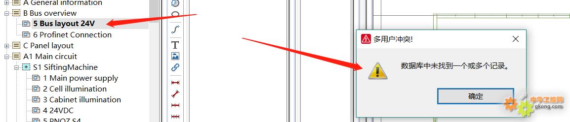

删除页时会出现 多用户冲突弹窗

删除页时会出现 多用户冲突 弹窗,弹窗内容:数据库中未找到一个或多个记录。

打包再解包就可以解决问题了
