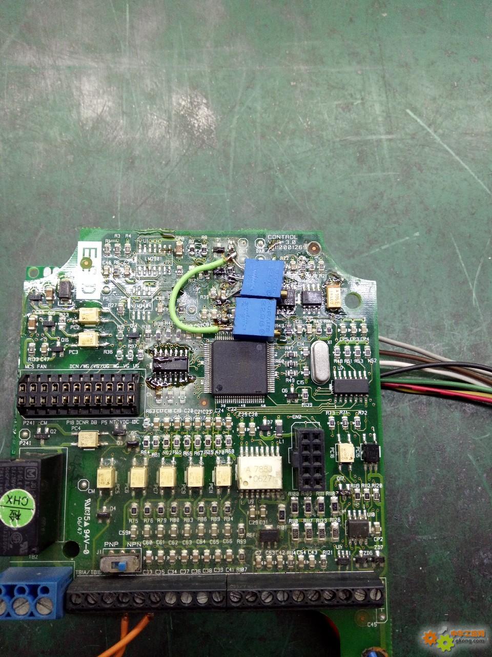

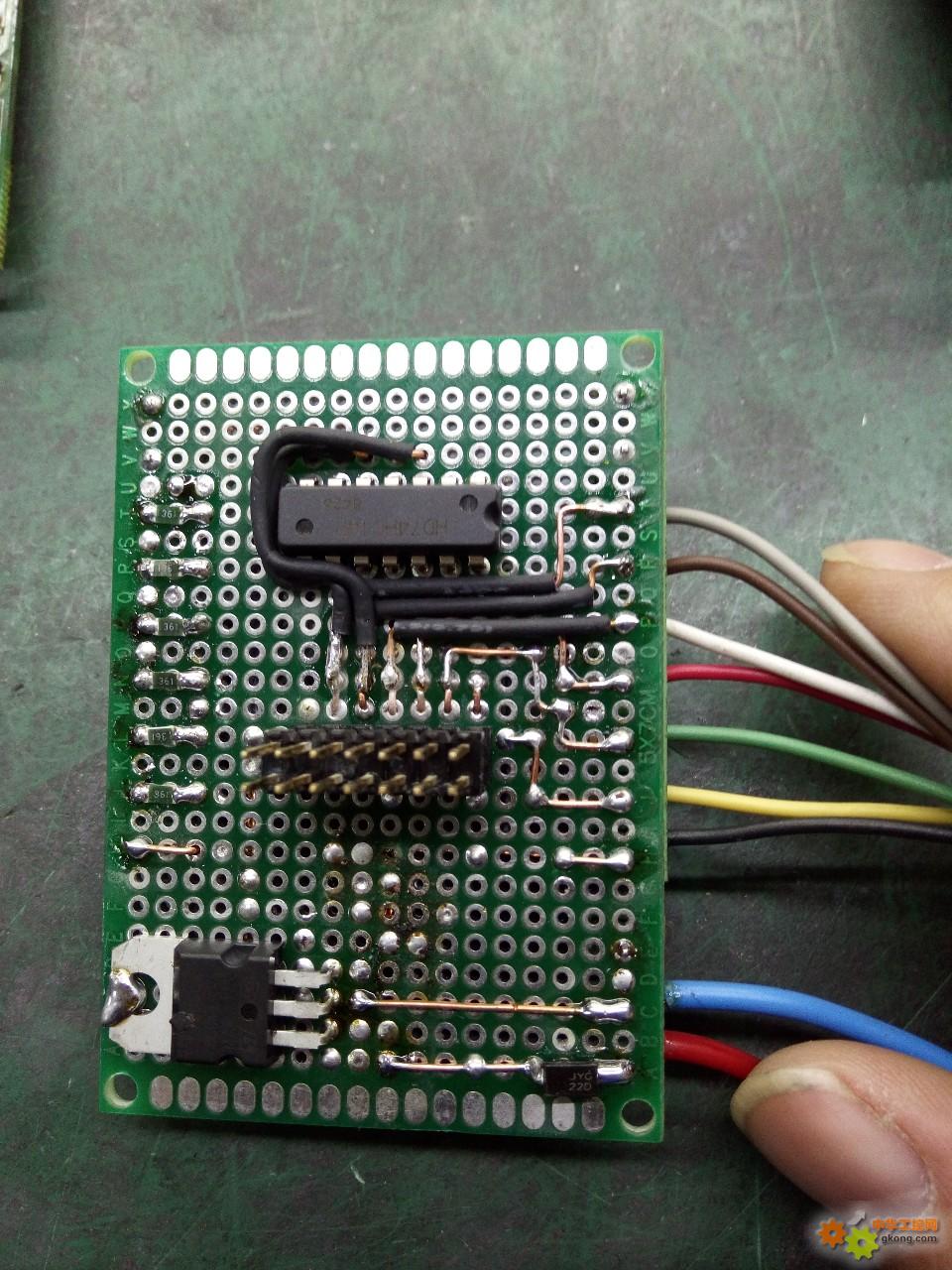

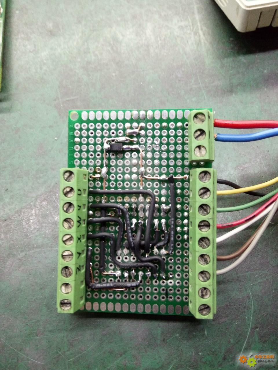

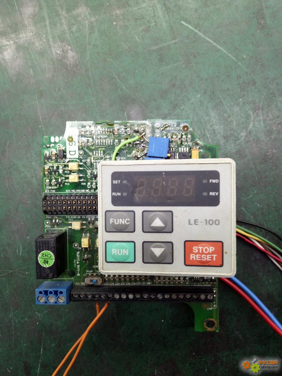

前几日因需要用到6相PWM信号,就用以前报废机的LG ig5变频器主板改了个信号发生器,将运放和4比较器拆除,输出缓冲LS06换成HC14,加一转接板将电源跟信号接出,并加一反相输出信号,还用HC14做反相,VDC信号用电位器调到2.8V,NTC信号调到2.15V,用着效果不错,给大家看看,上图。

手法高超,就是有点折腾人。我是用了一个报废的变频器,直接引出来6路驱动信号和地。端子接线,220伏供电,正常的运行和停止,可以给定频率,一般修同步机,电梯变频器,高压变频器使用。
也有部分缺陷,部分驱动光藕无法驱动。

引出信号,是从好的变频器光耦输出脚引出吧
