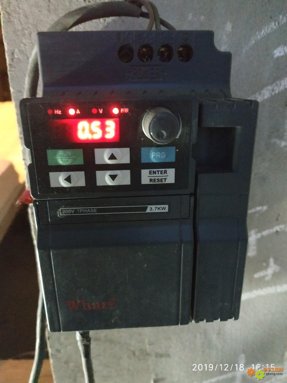

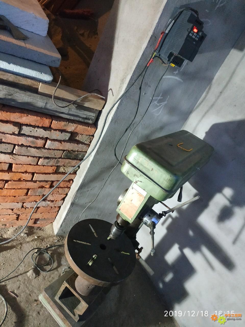

高配,,,,,高配的待遇就是不一样,

钻床的驱动皮带有没有打开看看,能否承受急启急停,打滑吗?

以下是引用82252031在2019/12/18 20:08:38的发言:
软启软停,比原机械倒转好多了

小功率的没有问题,变频器稍选大点,我曾经用0.1秒的加减速时间进行快速正反转。实验证明:国产的性能差一点,有时报过流。进口的就一点事也没有。
原则上是不允许在变频器输出端用接触器倒相的,但也用过,变频器得大出好几倍。

上次忘了说,这种频繁的正反转操作,对电机的热积累问题要考虑,电机为了控制热平衡,最好采用外部的强迫冷却。以保证台钻的连续工作。

以下是引用kdrjl在2019/12/19 10:28:10的发言:
谢谢  这么认真。这种小电机频繁正反转转换。多年来改了十几台都很成功,而且都是工频,用接触器倒相的对电机没有伤害,后期有几台加了时间继电器过度。因为攻丝直径不是很大。M4最多,可认为是空载,基本上就是靠正反转换之间的惯力,曾经一小时內攻丝接近1500个以上。通过视频看。正反转换显得更柔和。
