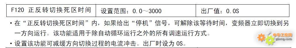

#15楼
第一,现在主流变频器都是交-直-交,电源通过整流变直流,直流通过逆变器变交流,正反转通过调整逆变驱动波形的相序实现的,用变频器的端子实现正反转控制是最好的选择,用接触器控制,寿命与可靠性都得不得保障,而且切换时都应该在变频停止时进行。
第二,变频停止速度应该在变频器加减速时间参数设定,变频器会通过给绕组通一个直流电压实现制动。大功率,大惯量的需要加制动电阻,原因是制动时绕组通电,电动机还在转动,此时电机变成发电状态,通过与IGBT并联的二极管给直流母线充电,造成母线过压而报警,制动电阻的作用是在电机制动时,直流母线电压控制器通过制动电阻放电来保证母线电压稳定。
第三,变频器正反转控制,参数中有正反转死区切换时间设置选项。
