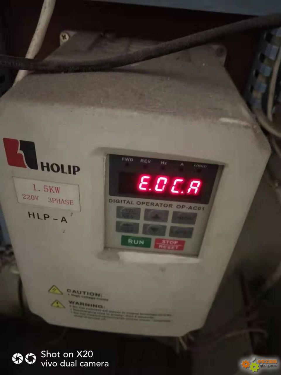

如图,这个变频器是什么牌子,故障代码是什么意思?

望那位高手给我看一下这个变频器是什么牌子的,这是什么故障代码是什么意思

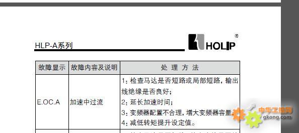

海利普,加速过电流

附件:
本地下载
附件:
本地下载
大家一起学习

我是一个新手还望各位大师付高抬贵手,谢谢4楼大师付,我不知道怎么解决望各位大师付给我指点,

海利普
