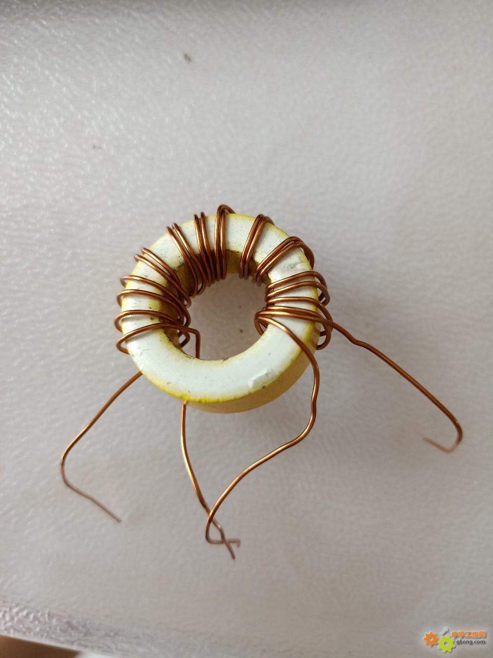

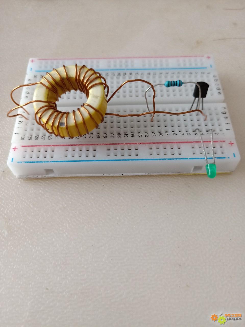

这个小玩意儿折磨我三天了,就是不亮,哪位指点下啊。
三极管试过9014/13007/tip41c ,磁环试过好几种,就是不行。
这种接法也不亮
电池1.5伏,通电后be 0.7伏ce 1伏左右。

你到电台发射站附近准亮,都不要磁环三极管,线圈太少表情

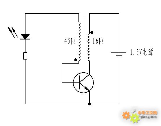

你的线圈匝数比不对,按下图试试吧,注意两个线圈的同名端。

我这个是自激升压电路。

你这个图按常用电路来说,线圈匝数标反了吧,发光管位置也不对,不过好像也能够发光。就是三极管很委屈。

这个图是点不亮LED的,因为三极管没有初始电流信号,电路无法产生震荡。
