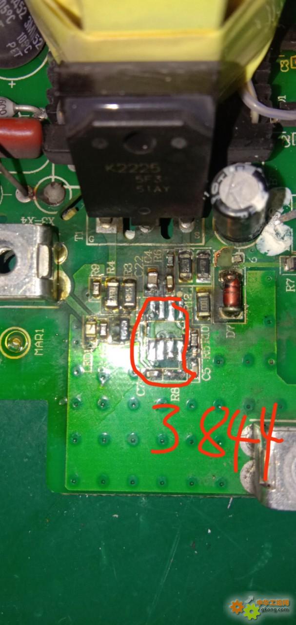

开关电源没一次供电,变频器是合康HLD300A 3.7KW

前因后果不说一下吗

降压电阻坏了

确定整流部分是正常?

来的时候模块,开关电源震荡芯片和周围的电阻坏了。

别说整流了,逆变模块都坏了。

没有降压电阻,就是从电容的平衡电阻给个发光二极管,发光二极管并联10K电阻,给了2844七角。
