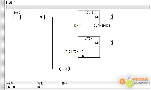

串口通信实例011:西门子S7-200和台达SA2串口通信
一、实例实现目的:
西门子S7-200的8路数字量输入I0.0~I0.7控制台达SA2的8路数字量输出Y0~Y7。
二、通信连接:
1、西门子S7-200 Port0通信口:
3脚即为RS485发送\接收+信号
8脚即为RS485发送\接收-信号
2、台达SA2之COM2通信口端子含义:
A:即为RS485发送\接收+信号
B:即为RS485发送\接收-信号
3、通信连接:
西门子S7-200 Port0口3脚 接 台达SA2之COM2的A;
西门子S7-200 Port0口8脚 接 台达SA2之COM2的B。
三、西门子S7-200发送通信程序:
1、通信初始化,9600,8,N,1,起始符为STX、结束符为ETX:
2、数字量输入处理,将西门子S7-200的8路数字量输入I0.0~I0.7共计1个字节转换为ASCII码送入发送缓冲区
3、初始化延时:
4、定时发送:
5、定时中断子程序:

六、通信测试:
硬件接线完成后,分别将西门子S7-200通信程序、台达SA2通信程序下载到PLC中,断电再次上电,此时即可实现西门子S7-200的输入I0.0~I0.7控制台达SA2的输出Y0~Y7
