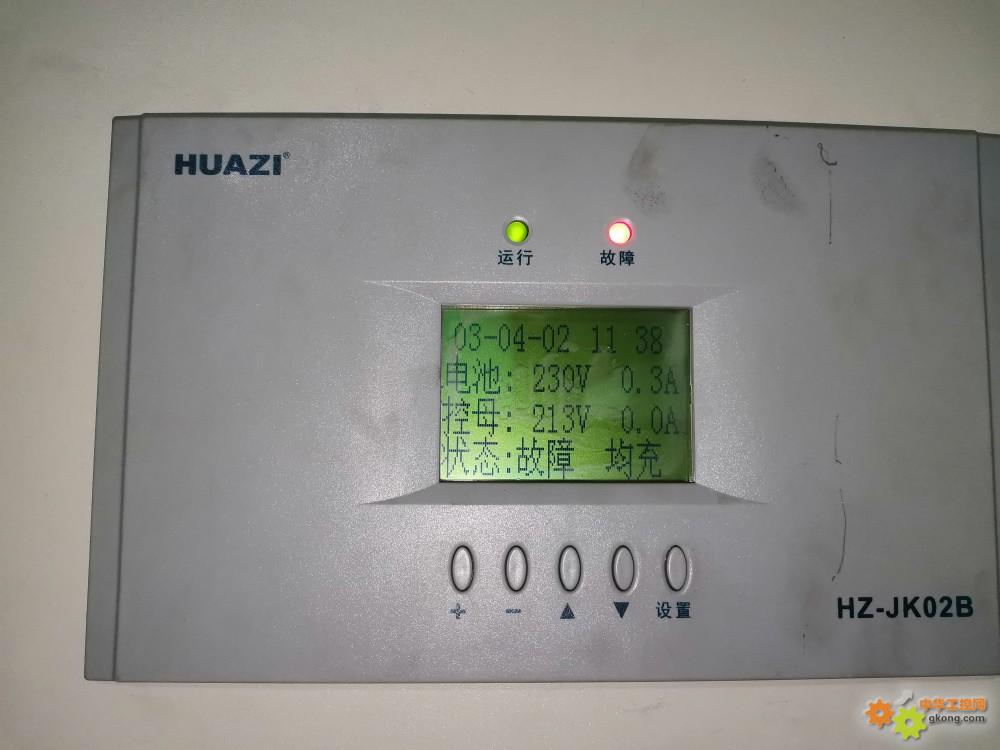

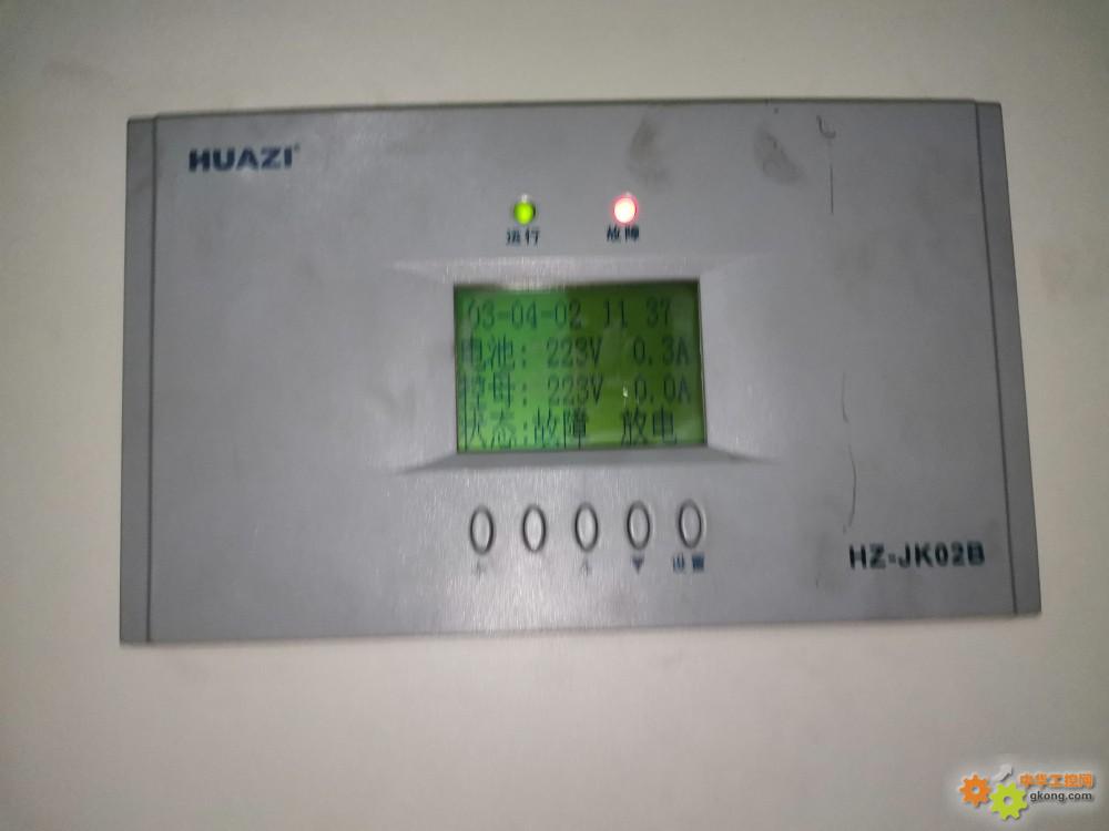

高压直流屏警报一字滴滴响,三秒一秒交替响,也没有说明书,大家帮忙看下,有没有遇到过。

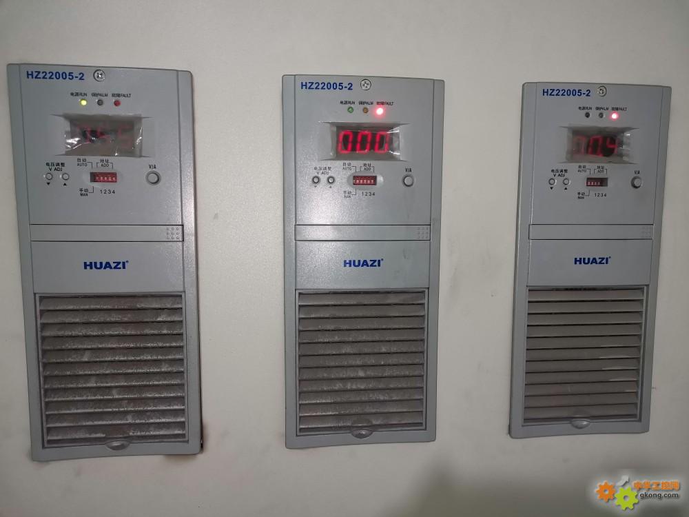

第一张图片里有2个充电模块坏了 无法给电池充电

哦,谢谢,检查看看。
