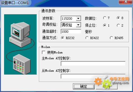

二、组态王组态软件通信参数:
1、起始位:固定为1位
2、数据位:8位
3、校验位:偶校验1位
4、停止位:1位
5、波特率:115200bps
6、通信物理层:RS232
7、通信协议:Modbus RTU Master

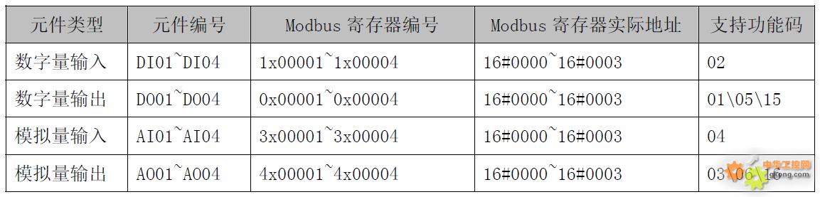

四、单片机开发板通信元件编号和Modbus地址对应表

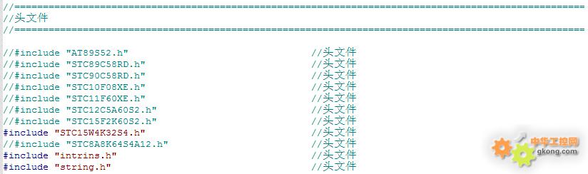

1、头文件,根据单片机型号不同,选择不同的头文件:

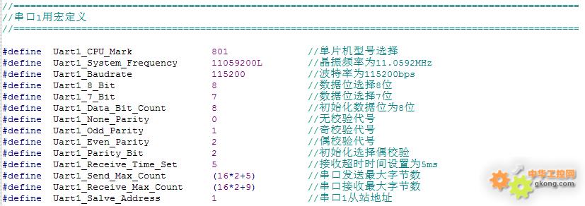

2、单片机串口1用宏定义:

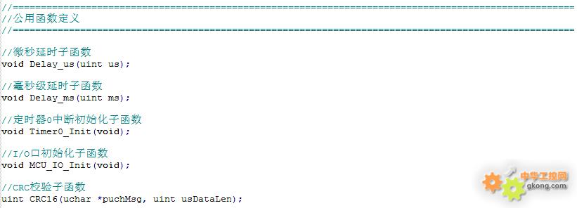

3、公用函数定义:

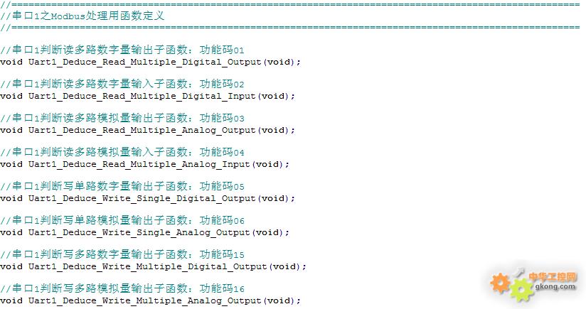

4、串口1用Modbus函数定义:

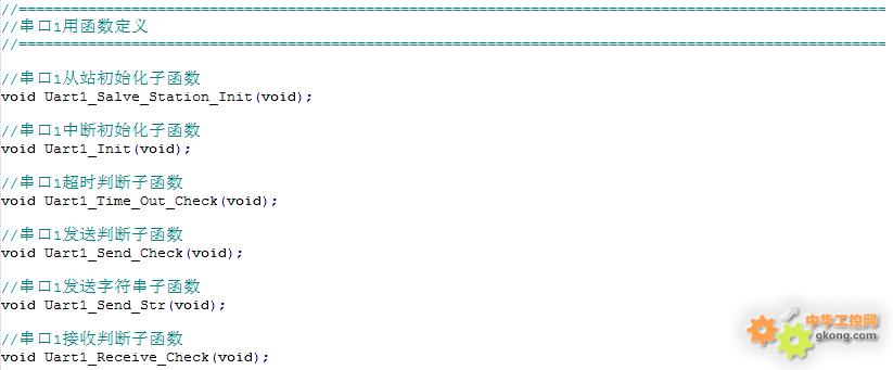

5、串口1用函数定义:

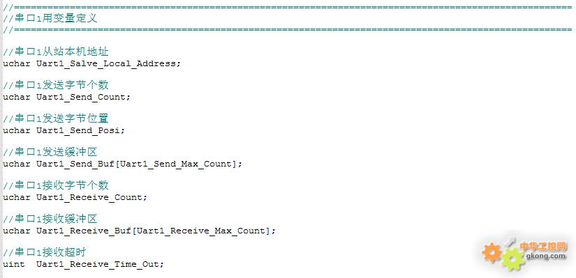

6、串口1用变量定义:

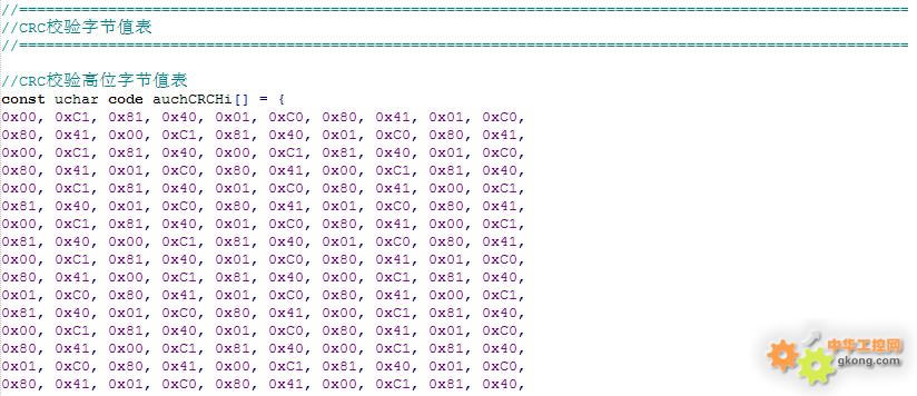

7、CRC字节值表:

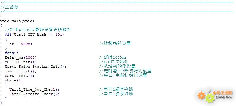

8、主函数:

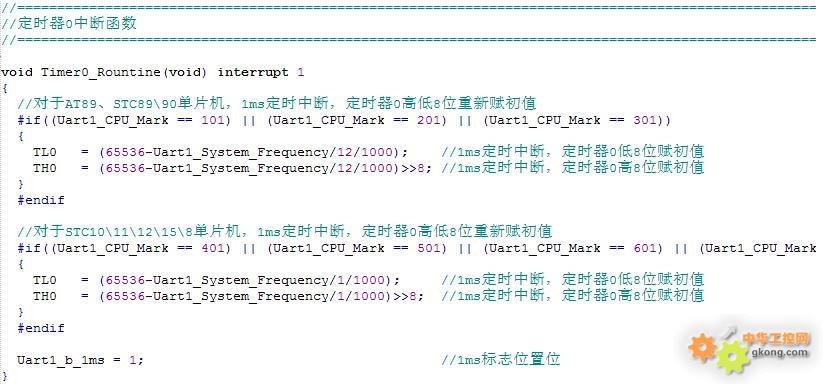

9、定时器0中断函数:

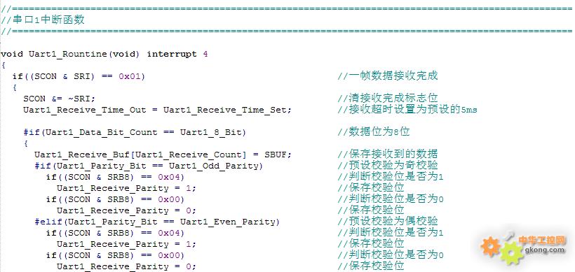

10、串口1中断函数:

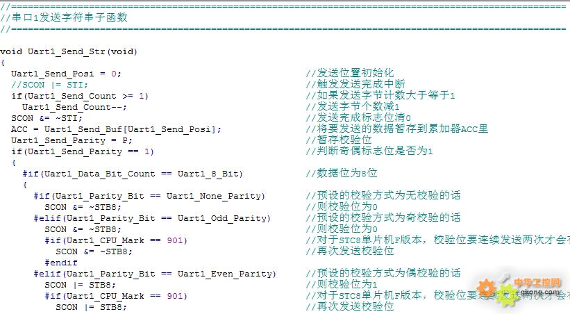

11、串口1发送字符串函数:

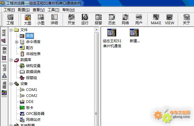

六、组态王组态软件组态详解:
1、工程属性如下所示:
2、串口属性设置如下所示:

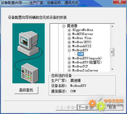

3、设备建立步骤:
选择PLC-莫迪康-Modbus RTU-COM

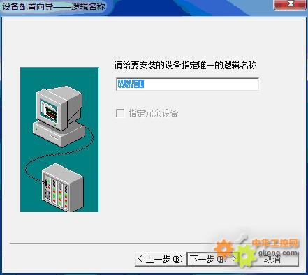

设备名称为从站01:

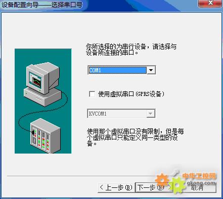

选择串口端口号为COM1:

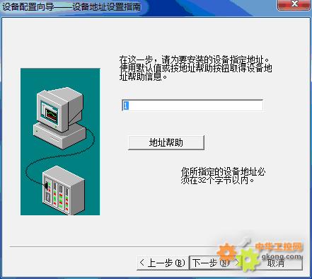

从站地址为01:

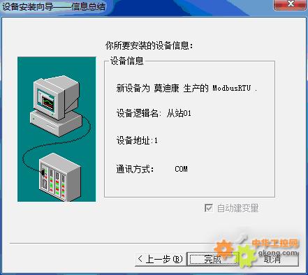

确认设备信息:

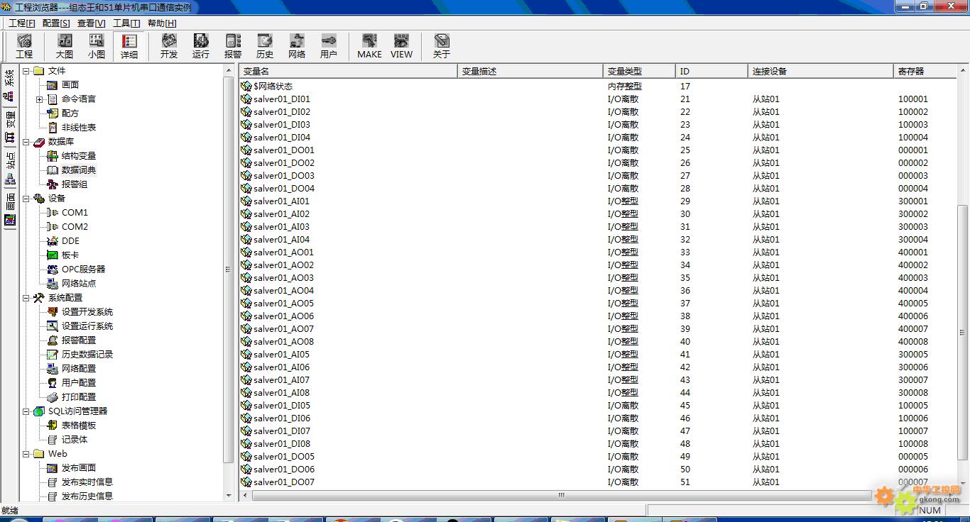

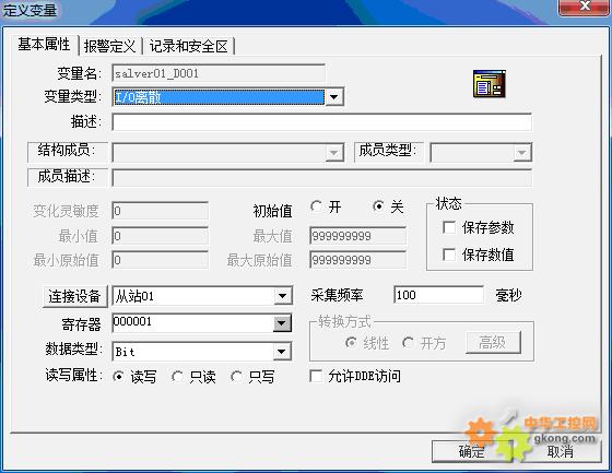

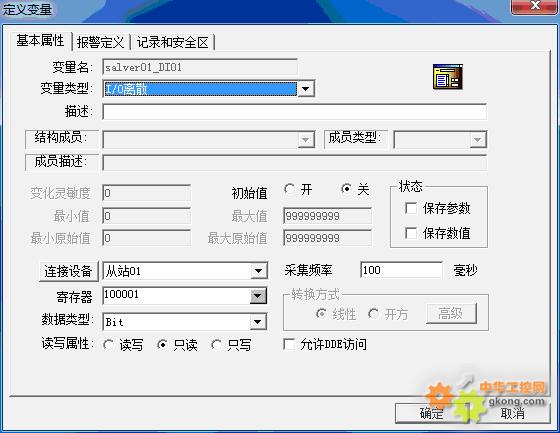

4、建立变量
建立数字量输入DI01,如下所示:
建立数字量输出DO01,如下所示:

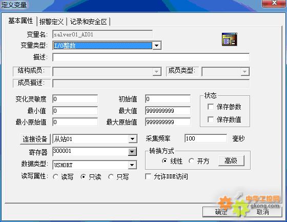

建立模拟量输入AI01,如下所示:
建立模拟量输出AO01,如下所示:
以此类推,建立如下变量:

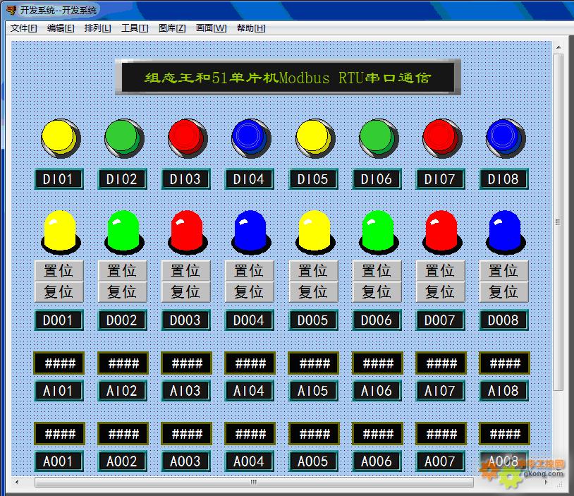

5、画面组态
新建画面文件:
画面组态,依次监控多路DI、DO、AI、AO,如下所示:

八、系统联调,经过测试,通信成功。参考如下视频:
