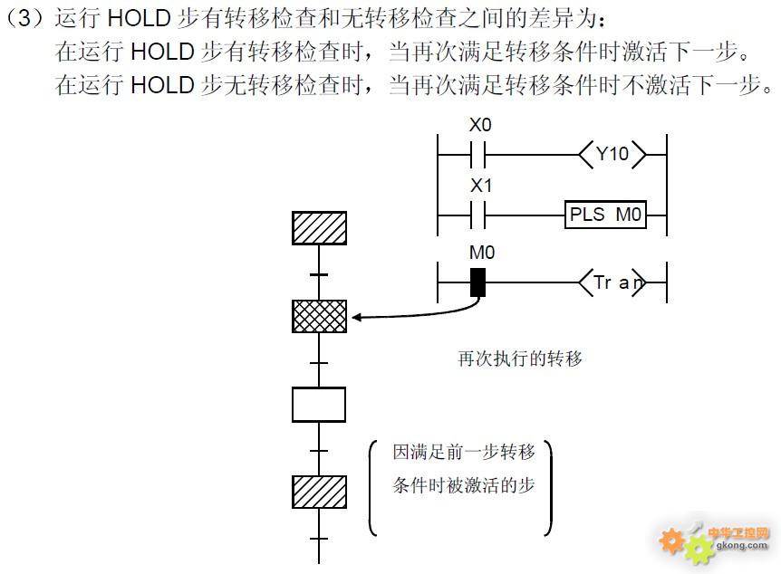

SFC中“运行HOLD 步”有转移检查和无转移检查,手册是这样描述其功能的,
但是实际编程中到底如何区别和使用,求高人指教!

就是一个暂停功能,满足条件跳转下一步,没有的话就停到那里,直到满足条件为止
