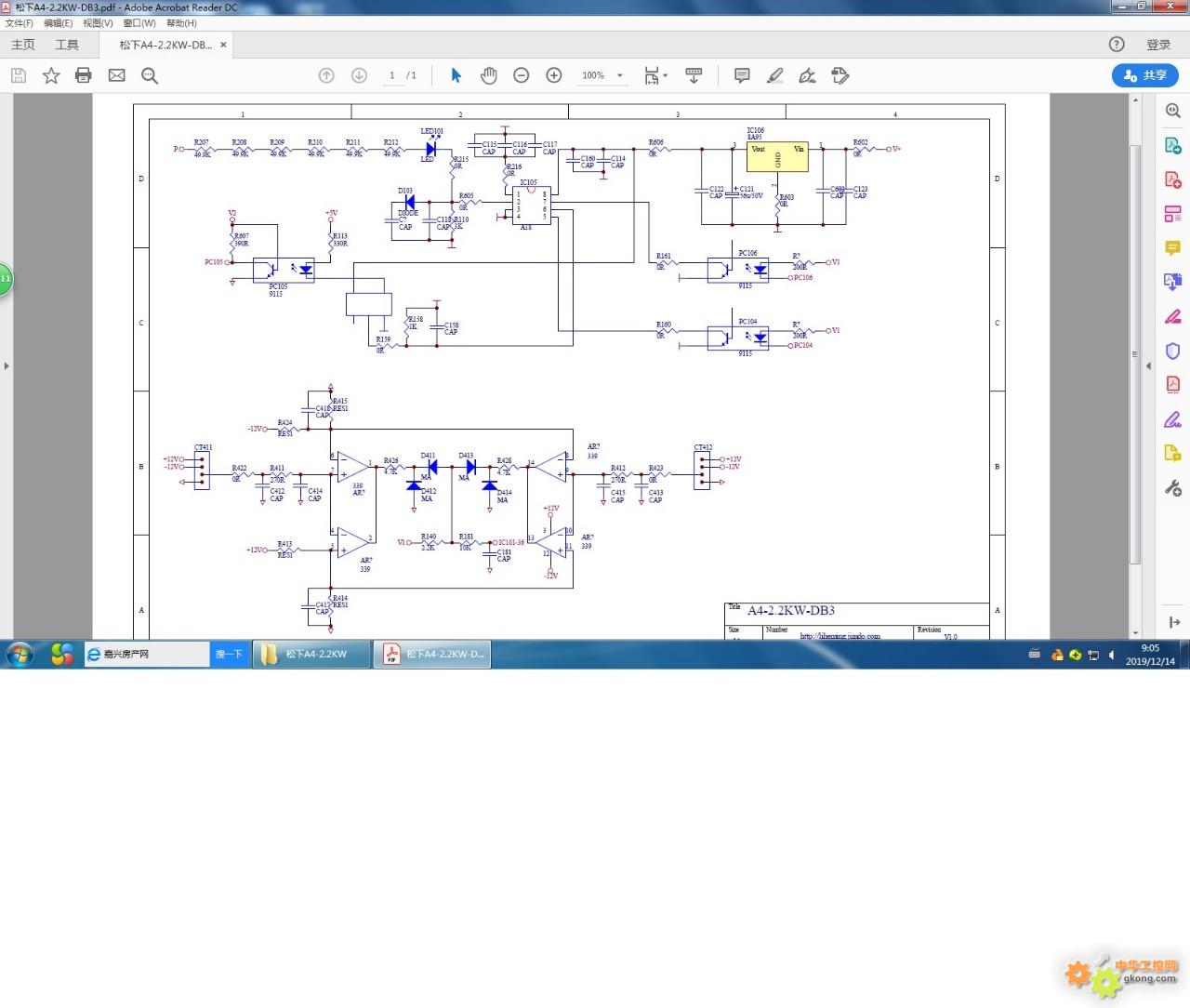

第一张开关电源电路图中,B1、B4位置的V1,应该是来自一个电源端,但找不到这个电源端在哪里。。。

这是5V稳压模块IC104输出的5V电压(V1)!。电路走向图:电源+5.8V→IC104→+5V→代号V1
哦,IC104,过L101,标V1点,就是V1的电源输出点,而且是+5V?明白了。谢谢!
另外,这个V1(+5V),过QP101稳压调节,出去Vcc,这个Vcc正常应该是多少?

QP101.R162.R63.ZD103组成的简单串联稳压电路,输入电压确定+5V,那么输出电压不会超过+4.5V,因为ZD103是2V稳压管,所以输出电压(Vcc)应该是+2.5V左右电压,是供给7只光耦PC924输入端电源。

上述正确

图纸是我画的。
1楼正解,vcc电压也是接近5V,。
