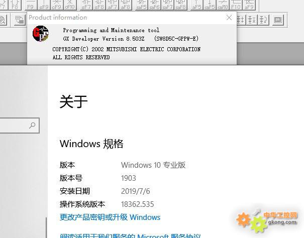

以下是引用ypzhan2008在2019/12/14 17:18:14的发言:
我就是装的8103H版本  但是怎么装都是有问题啊
我安装的版本
Good Luck~
