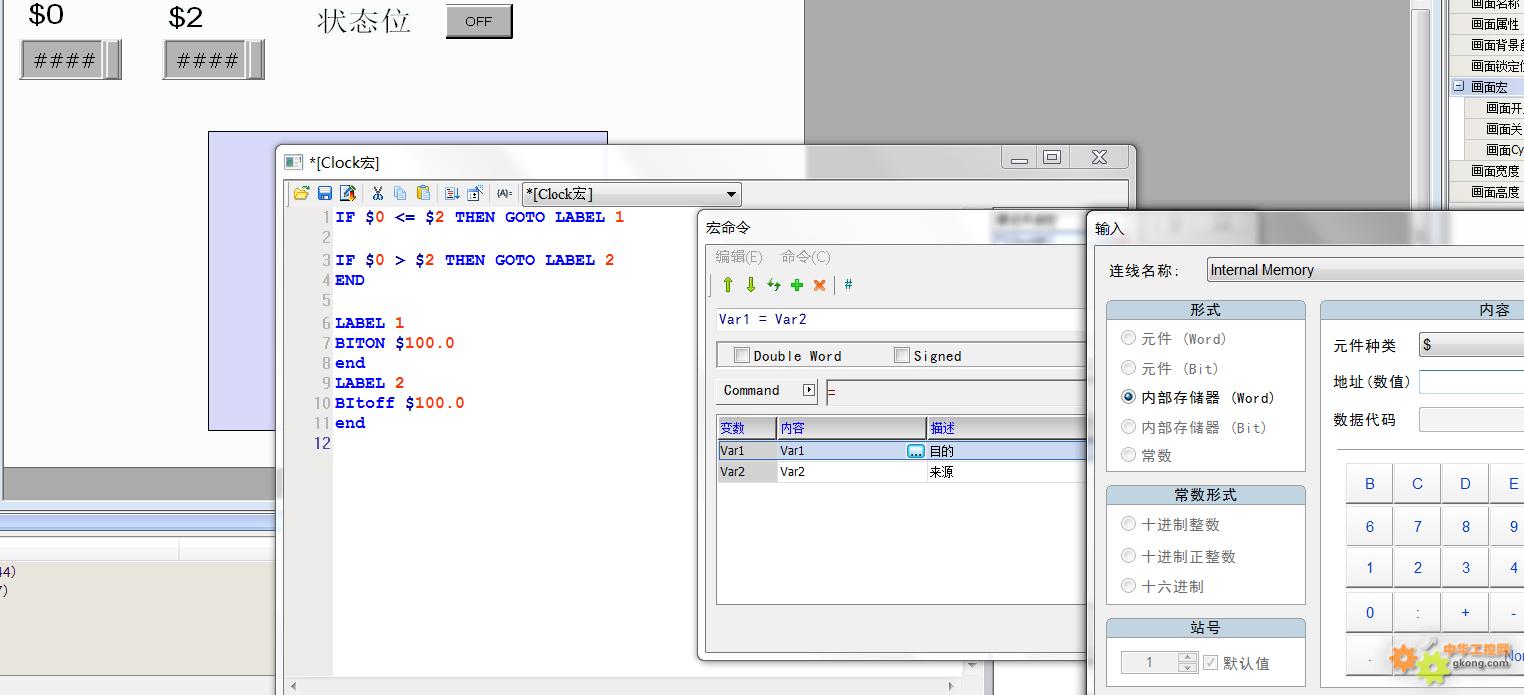

台达DOP触摸屏问题  请大家指教  我想做一个数值比较  当输入数值大于另一个数值时弹出提示   这个能用触摸屏宏指令实现吗    可以实现的话宏该怎么写

应该是可以的
有些屏本身有这个功能,设定数值比较

可以搞。
脚本比较,真的时候置位一个位,或者给PLC画面控制字写一个窗口编号。

感谢你们哈    触摸屏宏指令没用过   不会搞  有没有这方面的教程可以学习一下呢

3章14节
附件:
[本地下载]
附件:
[本地下载]
大家一起学习

附件:
[本地下载]
我也是初学,自己找手册看看把,都不是太难。
鼠标全程可以完成,变量直接可以选择,挺好的

加一个子画面,当条件满足时使用宏来更改画面编号到子画面的编号。
