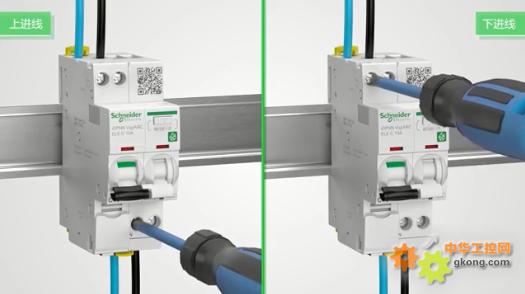

楼主近期在施耐德电气官网看视频学习,今天学到的一招
当产品脱扣时,可通过测试按钮进行故障诊断并识别故障原因,具体操作步骤如下:
1. 断开产品AFDD输出侧连接;
2. 闭合AFDD,长按测试按钮5秒;
3. LED故障指示灯会进行闪烁,根据闪烁频率判断故障类型;
4. LED故障指示灯会在60秒后停止闪烁。
