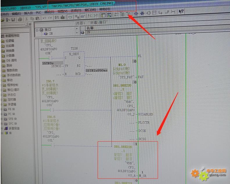

为在线监视1#净凝结水泵电机控制状态,打开功能块FB19,在对此电机进行点动合闸时,接口M_SR为接通状态,如下图所示。
可打开被调用功能块FB65在监视时,就发现 M_SR为断开状态 ,不知是什么原因  表情

形参与实参的区别,手册上都有的,块里的数据被多次调用所以来回变,想专门看哪一个数据设定下即可

那怎么才能 准确地查到被调用 块的逻辑状态 呢?

记得百度文库里看过,需要在调试模式下可以达到要求。但是没试过。

调试  下有解决这个问题的方法
