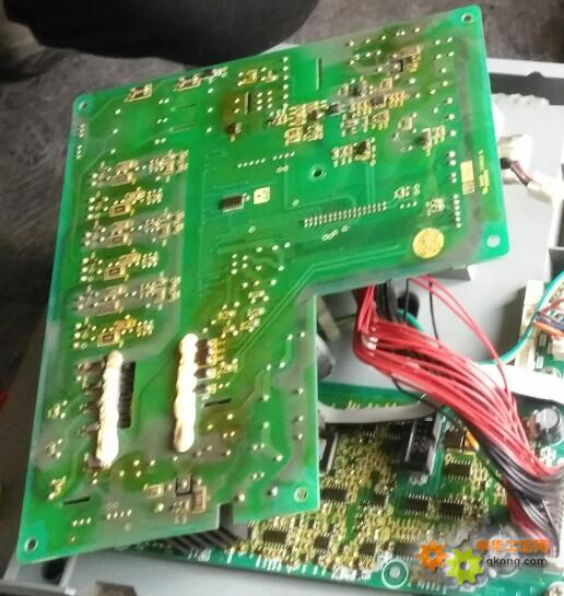

像这种电路板件都用什么清理灰尘呢,老师傅最好能说全面点,比如镊子还是酒精型号。
还有变频器外壳用什么清理?

用压缩气体吹和毛刷扫就可以了。

毛刷 吹风机 酒精或洗板水还有热风机【吹干用】 清水也可以不过一定要彻底吹干或晾干。

没油污只是灰尘的话先用软毛刷清理一下,再用压缩气体吹下就干净了;

软毛刷+吸尘器

有脏污的话用天那水最快,用酒精洗过后线路板会发白,若果只是有灰尘的话用压缩空气吹就最快

对于工控板子,千万不能用有机溶剂,像楼上所说的什么酒精,天那水什么的,因为这些东西会破坏上面的三防漆,特别是天那水,直接会干掉三防漆的,如果只是灰尘,可以用毛刷清理,缝隙处可以用压缩空气吹,如果有脏的东西,可以用纸巾擦。

软毛刷和水就可以了,洗完要烘干

没有化学腐蚀的环境,就简单的灰尘污染,直接上鼓风机(吹风机),连毛刷都不用,简单粗暴。

不知道用水清洗然后用热风吹干,可以不?
