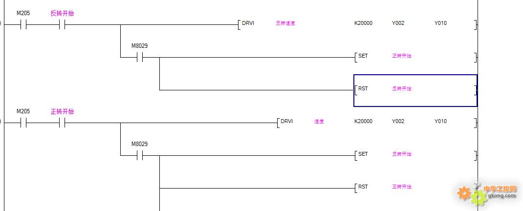

上次的大神,调设备忘记打赏了。三菱官网说用表格做,太难了!!表格没有做过啊
正反来回3次,难在切换无法识别第二条指令。3U好像没有这么复杂。5U的怎么写???

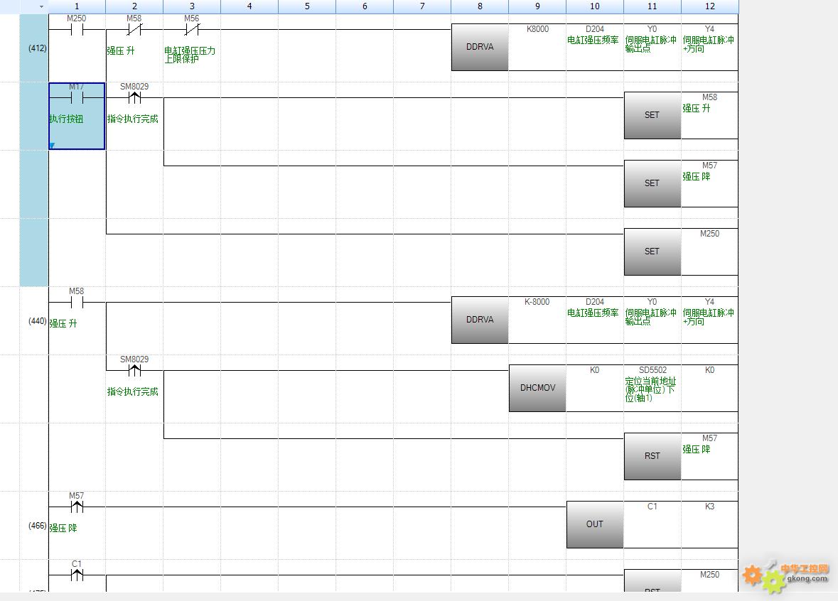

对的,用表格实现将这几步动作设置好,然后启动表格的第一步,设置成多步运行,运行完第一步就会自动运行下面的,直到你这几步全部运行完成。

用表,做连续轨迹就好了。

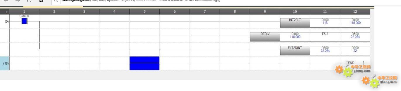

给你参考一下

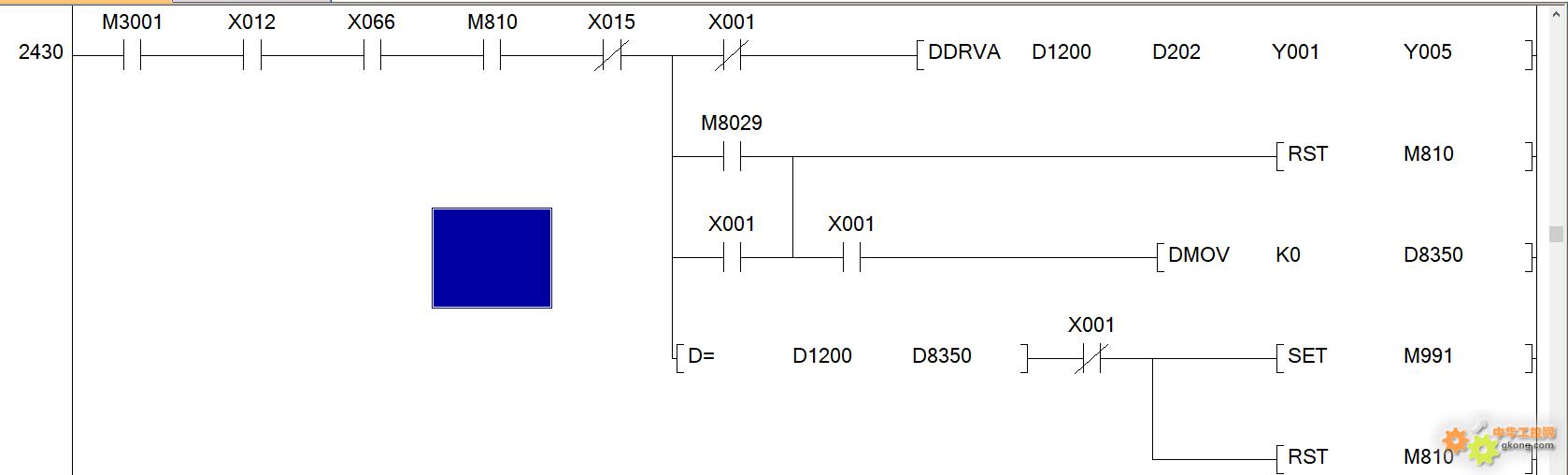

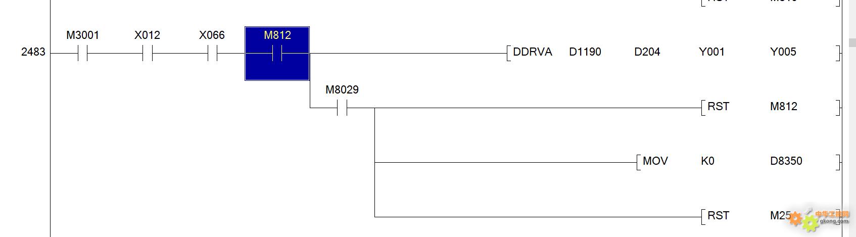

定位指令在到達目標數值前 可更改目標數值 即可達到變數或變位控制。
另外你DDRVA的程序的寫法是3U的用法
5U的用法不同 詳細請參閱原廠手冊。

肯定可以的,我用相对指令做的。

向你这种固定动作有箐格很方便,中间不用你写程序去切挽
