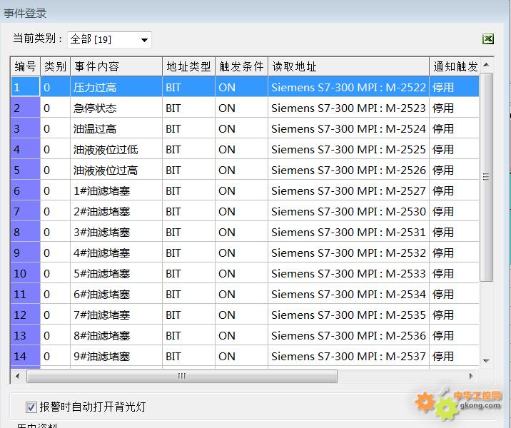

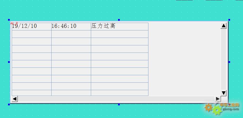

威纶通触摸屏报警条的各种报警信息显示是怎么编程的

事件登录关联地址再根据需要设置
报警显示  事件登录
