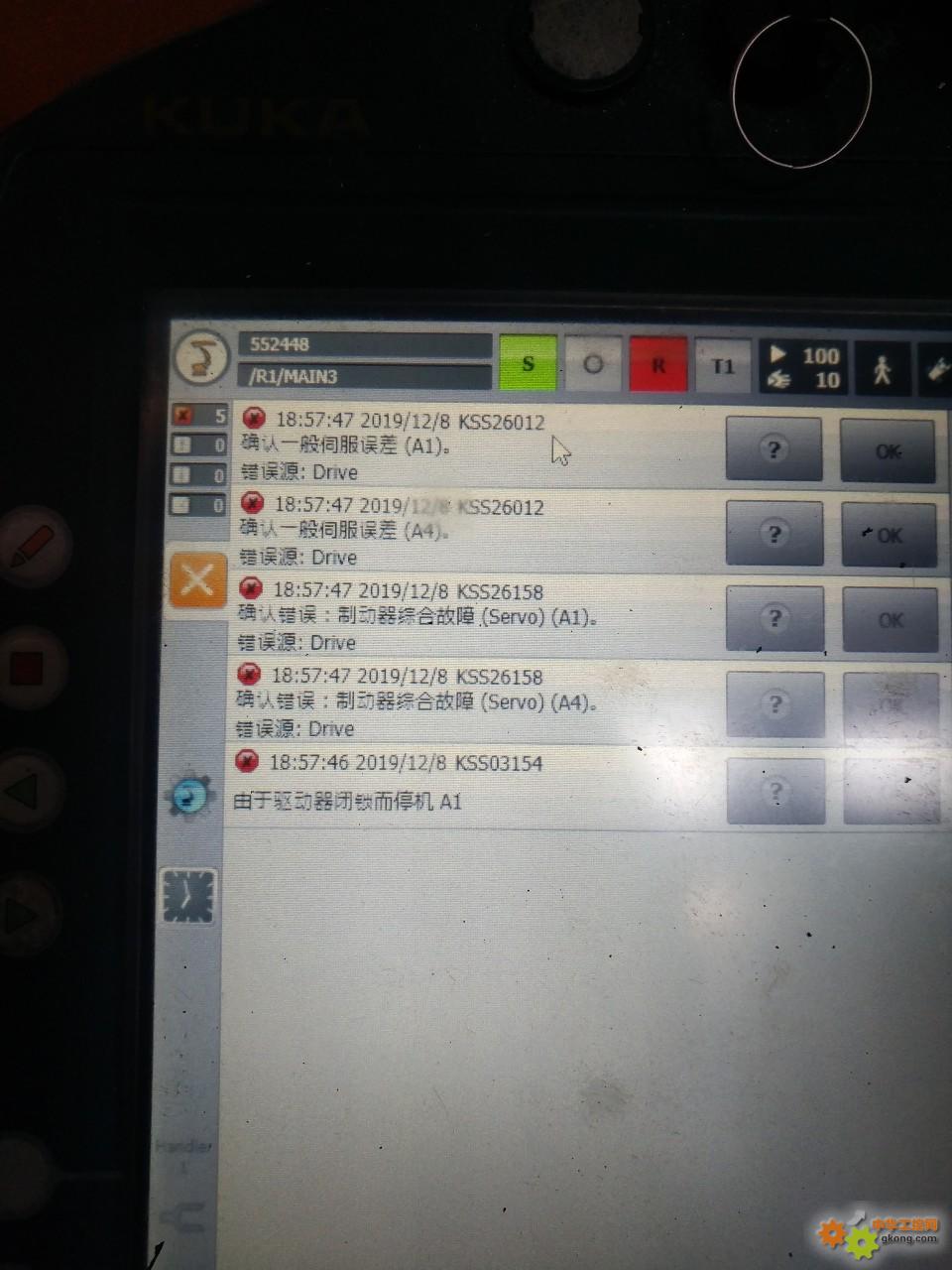

KUKA机器人碰撞之后,报警伺服电机误差,制动器总故障,报警可以复位掉,但是一动就报警,

上电接触器辅助触点,看一下刹车回路

检查一下机械部分有没有松动或错位的现象,电气部分重点查一下制动部分

编码器有没有问题?
