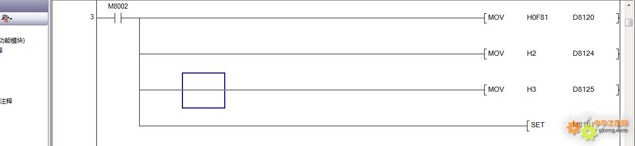

1、通信参数设置程序段:波特率9600bps、8位数据位、无校验位、1位停止位、报头为STX、报尾为ETX、8位数据模式

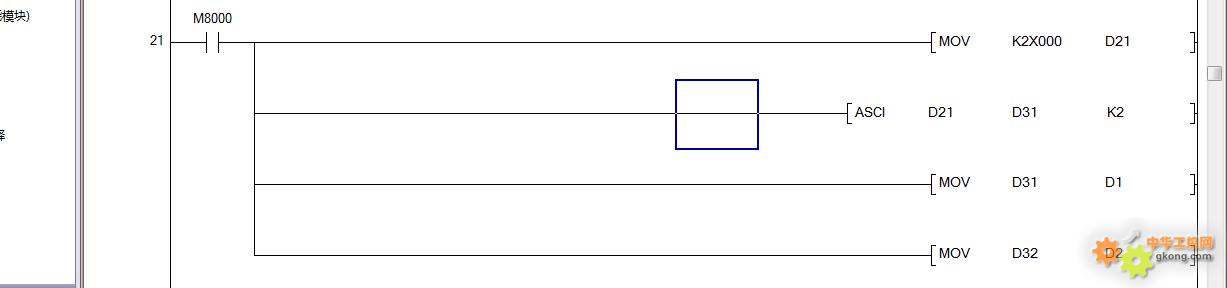

2、输入X0~X7处理程序:将X0~X7共计8个位组成的1个字节转换为ASCII码最终保持至D1、D2的低8位里

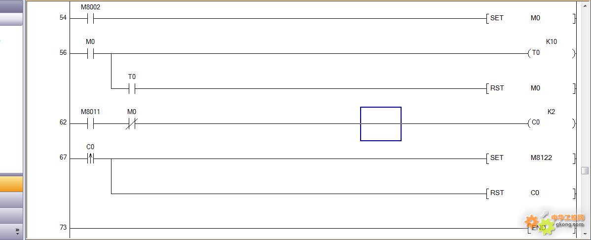

4、启动发送程序:上电初始化延时1000ms后开始启动发送,定时置位M8122,实现定时发送
