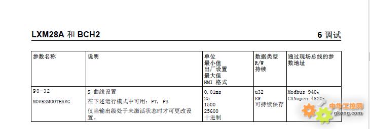

在lxm23调试中常用到的一个参数..可以让启动和停止更加平滑
就是下图的P1-36参数..
但是LXM23退出市场了..接替他的LXM28 没有了这个P1-36的参数了.
仔细翻一翻手册..发现一样功能的参数 变成了下图的 P8-32了.
用到的朋友可以看一下
