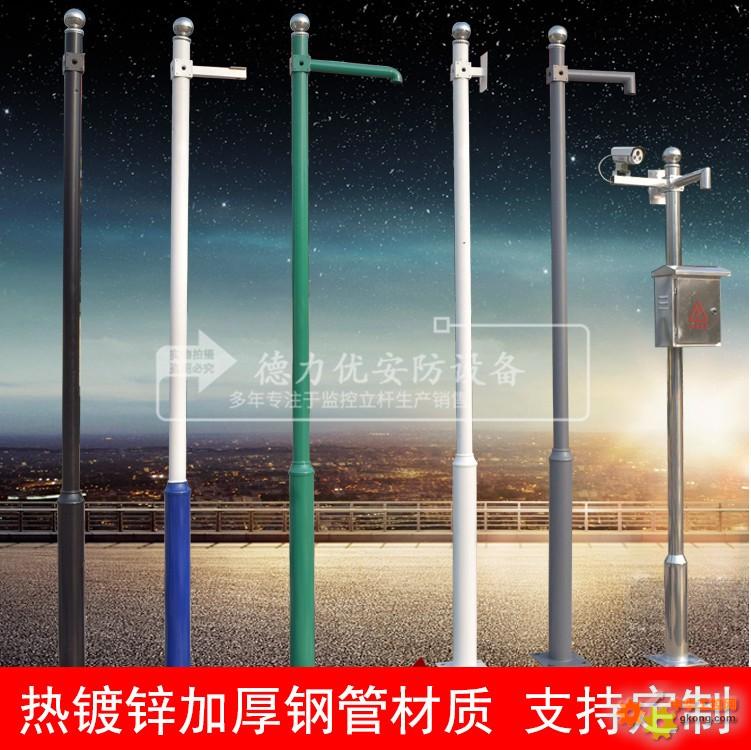

这种监控杆装屋顶会招雷吗?
4242
514076529
514
79
4242
作者的所有帖子(514)
2012/4/3
发表于:2019/12/8 16:28:08
农村自建房,没有避雷针那些,打算买个监控球机装在屋顶这样就能360度监控了

装最高点肯定招雷。

周边有高出金属物体就没事,

可以查询下专业的防雷设计要求。一般的农村房屋不会超过六层,不是雷电频繁区域,关系应该不大。

应该没什么关系,以前那种天线也是很高的

如果邻居家有比你高的金属建筑物还放心点,否则从安全角度不建议你这样用,因为有雷击的危险……我单位副总家在农村,4层半的房子,没做避雷针,结果有一次打雷在附近击落,房顶瓦片一大片击落,太阳能有个电磁阀的线在二楼控制,延着控制线把二楼的八六型开关面板都击穿,当时家里开着电的电器全部烧毁……

顶上是圆球,应该不会吸引雷电

摄像机和无线网桥很常见的问题之一就是雷击损坏,尤其是靠近水边或者旷野里的独立建筑。

肯定是有雷击的风险
如果要装这个的话建议在附近安装一个比它更高的避雷针。
摄像头安装在屋檐四角也可以全面监控嘛!

觉得还是要注意些,如果家里海拔高些,在夏天很容易招雷
