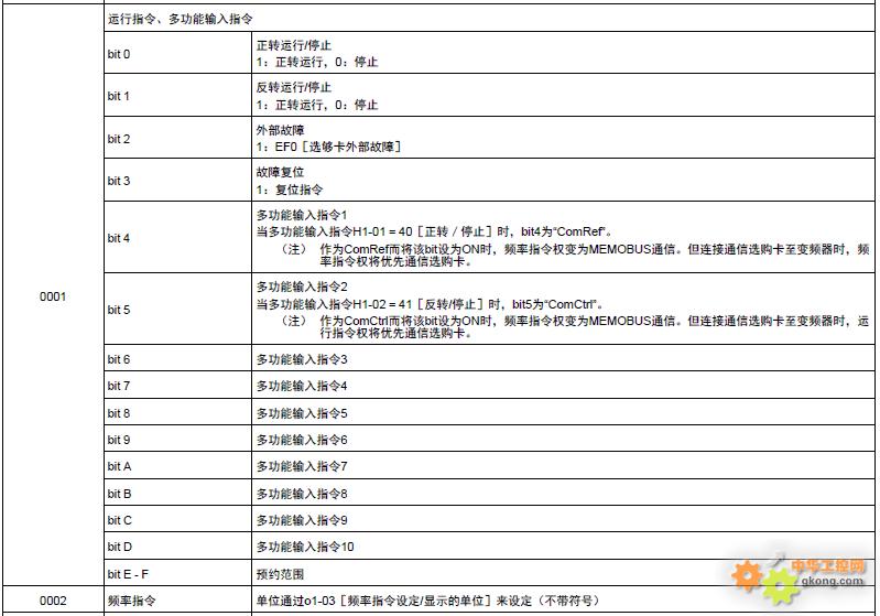

安川CH700变频器Modbus RTU串口通信参数设置
1、H5-01,从站地址:设置为1,即就是变频器站号为1

14、o1-03,频率指令设定/显示的单位:设置为0,即就是以0.01Hz为单位
15、通过通信控制变频器相关如下所示:
启动:H0001:H0001
停止:H0001:H0000
给定:H0002:0.01(取决于o1-03参数设置)
电压:H0025:0.1(取决于H5-10参数设置)
电流:H0026:0.1
频率:H0024:0.01(取决于o1-03参数设置)
