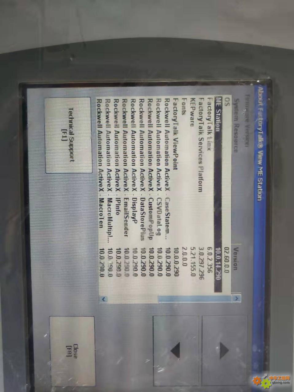

以前都是介绍AB的PLC刷固件,今天让我来带大家看看触摸屏刷固件。
为啥要刷固件呢?听我细细道来。
前几天楼主出差现场改触摸屏程序,我电脑吧是安装的V10.0版本,现场设备是8.0版本。程序上传下载都不受影响,但是此触摸屏运行不了10版本程序,要运行,就必须刷固件。
可能有人会问,为啥不转换为8.0版本程序呢,我试过,提示安装Pitch,而我之前安装过,不成功导致studio5000无法打开情况,所以我也就不去碰这个雷了。
AB触摸屏软件挺坑的,安装8版本后再安装10会导致自动下载版本8,也就是无法共存,这点不如studio5000,5000从低版本安装起可以共存。
前因后果已经说清楚,现在开始正题。
1.打开AB官网,下载相应的固件,记得搜panelview而不是FT,不然搜不到的,我当时就找了半天没找到,幸好后来找到了。

2.开始刷固件

3.公司这个屏有点问题,也给它刷刷
