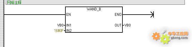

比如说vb0 的高位是  1001 我想变成0000
什么办法可以实现

发表于:2019/12/3 20:56:55
以下是引用18928933990在2019/12/3 20:35:33的发言:
什么办法可以实现

谢谢       刚刚学
