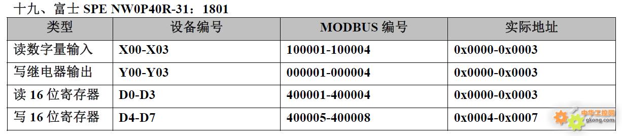

19、富士(无协议编程实现)
X元件支持Modbus之02功能码;
Y元件支持Modbus之01、15功能码;
D元件支持Modbus之03、16功能码。
