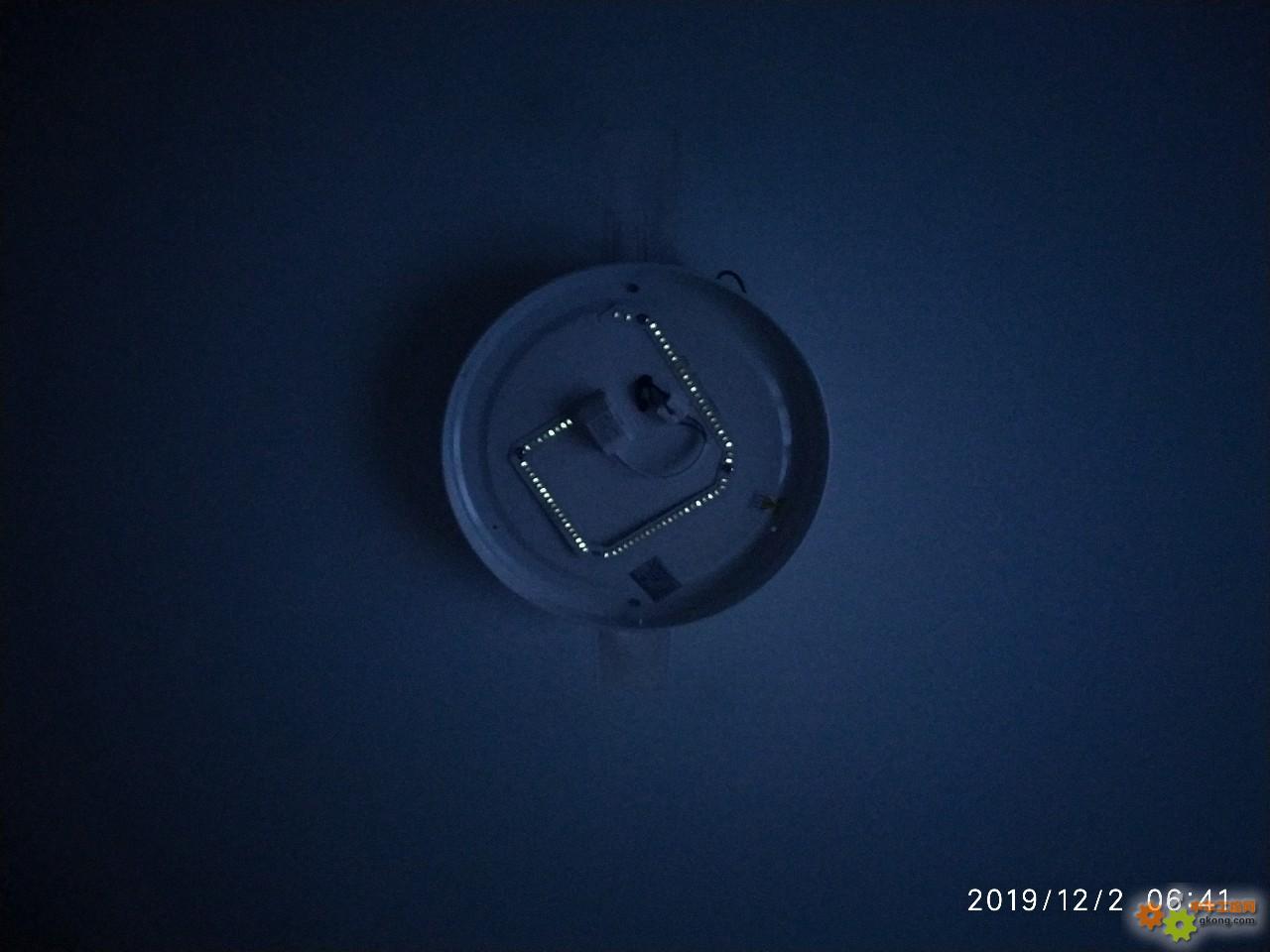

新换个灯闭不死

同时断开火线和零线试试。

开关闭的是火线,确认,估计是零线有残余电压或跨步电压。灯是LED节能型,正常点亮时11毫安,有可能是通过灯到开关之间的线,产生一定的分布电容。虽然闭不死,估计电流在微安级,好像可以忽略。竟给别人修灯了,自己家灯坏了好几个月了。换上一个新的还闭不死。

是不是灯的质量不行

干扰或线路分布电容引起的吧。不行就加个继电器吧

关火线测量零线电压看看
实在不行断开两根线看看还亮不?
一般都是零线带电导致的!

问题是不是出在灯的开关上呢?开关上是不是带小LED指示灯的那种?如果是,把开关上的LED指示灯断开就行了。

是不是灯的问题,表示没有遇到
灯接地线了?

楼主应该参考6楼的建议,刨根问底,还是有通路没找出来。

漏电所至,用电笔测,零线应该亮。
