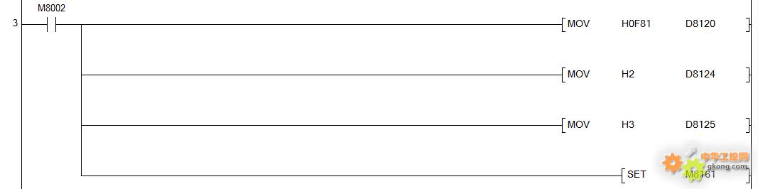

三、三菱FX3U通信程序:
1、通信参数设置程序段:波特率9600bps、8位数据位、无校验位、1位停止位、报头为STX、报尾为ETX、8位数据模式

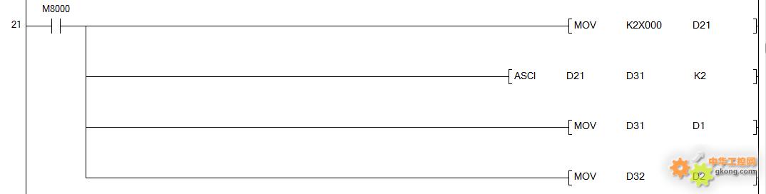

2、输入X0~X7处理程序:将X0~X7共计8个位组成的1个字节转换为ASCII码最终保持至D1、D2的低8位里

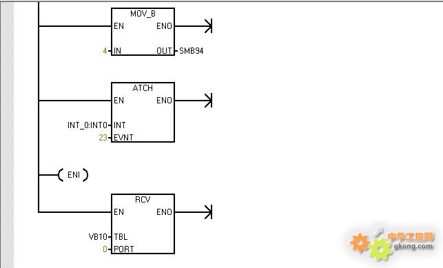

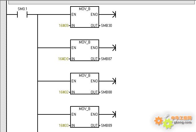

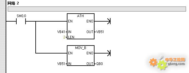

四、西门子S7-200通信程序:
1、通信参数设置程序段:波特率9600bps、8位数据位、无校验位、1位停止位、报头为STX、报尾ETX、启动接收完成中断
2、接收数据处理程序:将接收到的2个ASCII码转换为16进制数据后送入Q0.0~Q0.7

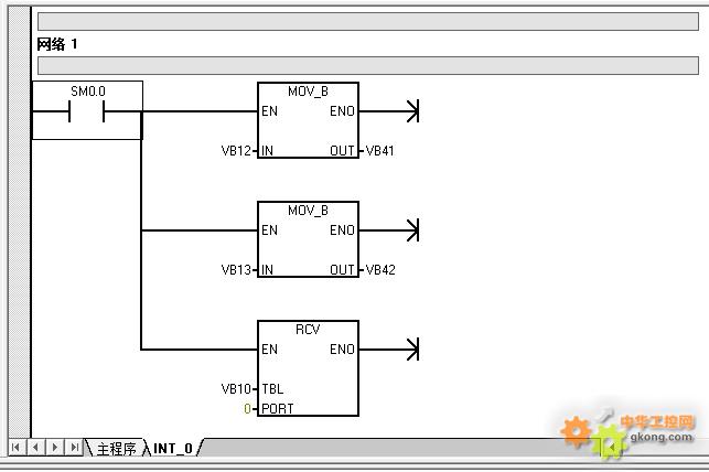

3、接收完成中断程序:产生接收完成中断时将接收到的有效数据转存、并启动新一轮的等待接收

五、通信测试:
硬件接线完成后,分别将三菱FX3U通信程序、西门子S7-200通信程序下载到PLC中,断电再次上电,此时即可实现三菱FX3U的输入X0~X7控制西门子S7-200的输出Q0.0~Q0.7

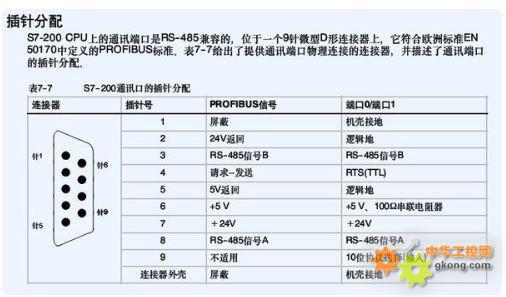

10434
711022027
文章数:849
年度积分:516
历史总积分:10434
注册时间:2006/8/4
发表于:2019/12/3 13:08:58
西门子200的1脚为外壳地,5脚为信号地。

以下是引用711022027在2019/12/3 13:08:58的发言:
嗯!485一般就接+和-
此帖发自论坛手机版
