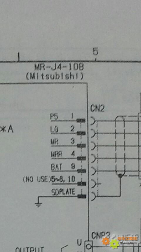

请教大家,这个伺服是通过什么模式控制的
此帖发自论坛手机版

CN2是驱动器连接伺服编码器的,不管什么模式都要连接的。

回复 #1楼 YXBK
怎么知道是连接编码器的
此帖发自论坛手机版

J4-B是通过SSCNETIII/H网络控制的;

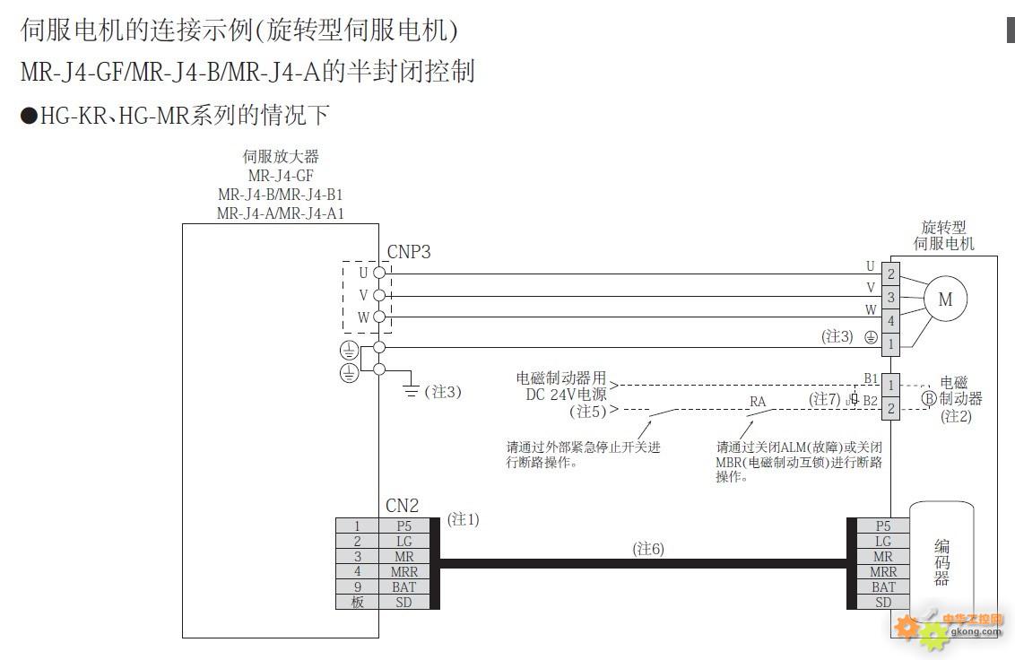

以下是引用528695231在2019/12/2 9:36:16的发言:
怎么知道是连接编码器的
看手册呀
大家一起学习

可以看伺服里面的参数

CN2是编码器,你要提供驱动的完整接线图纸

三菱专用的伺服系统控制总线,SSCNET,上面要专用的控制器,如QD77MS模块等控制。
