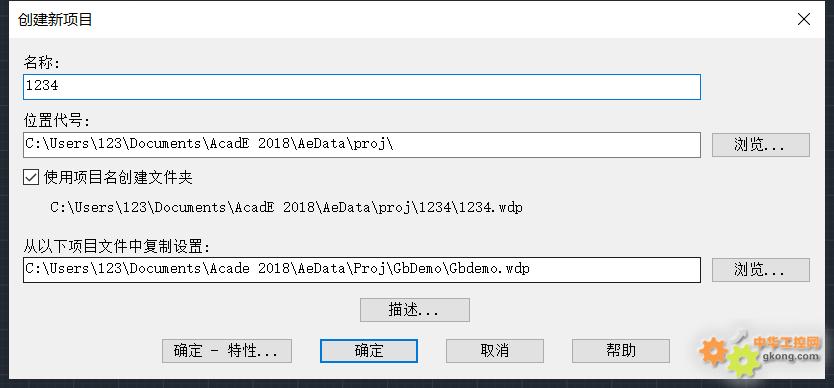

ACE2018 新建项目时,弹出对话框“无法与数据库进行通讯”,若不关闭软件,可在此项目内绘图,但是一旦关闭,就无法打开ACE,每次一打开,就报“无法与数据库进行通讯”,点确定后又弹出“AUTOCAD 错误中断”内容为“致命错误:Unhandled e0434352h Exception at 1d1ca839h”,在“我的电脑”里找到新建的项目,删除掉后,又能打开ACE,到底时怎么搞的?软件修复、重装了,都没有用。请论坛里各位大神帮帮忙!

是不是跟OFFICE有关,更新一下OFFICE版本试试

为了这个问题,当时特地在淘宝上找人帮忙装了office 专业增强版2016 ,但问题还是依旧,请问版主对这个问题有什么解决方案?我是Win10系统,装的是AutoCAD Electrical 2018 - 简体中文 (Simplified Chinese)
