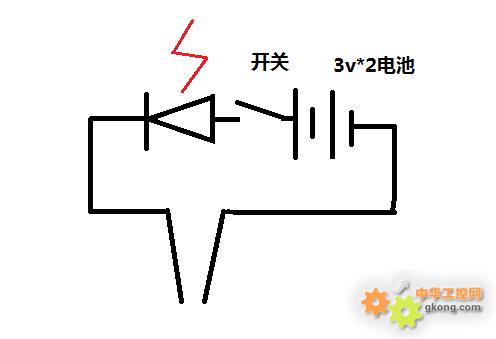

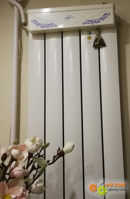

加湿器想必你用过,暖气加湿器也用过吧,对于1.8m的暖气加湿器,加水就是麻烦事,其离地2m多,需要借助凳子/梯子来完成,即便这样还可能不小心溢出,现实中想到了液位控制器,每个都弄个液位器不现实,关键是没有铺电源线,没有铺水管表情,借口不错吧,实话不想花这钱,每年用三月,觉得不值表情
平均二天加次水,能不能弄个水位显示?
最后弄成下列模式
先解决电源问题,在一次汽车换遥控器电池时发现
带开关的电池合,2节电池6v,毕竟有9个月不用,哈哈多虑了
2m多高的暖气加湿器
水位显示放在位置
电路图,很简单,开始还串个电阻,后来发现这个LED可以直接用6v
现在再加水不用探水位,也不怕水溢出啦表情

工控人就是牛……简单而实用……不过哪天你电池没电了,把水加满出来了……

考虑过,新电池一年(实际3月)应该没问题,这样的用法,电池不会突然没电,通过LED的亮度应该能判断电池更换时机表情

你这是检测高水位的?
水位到了指示灯亮起来?
低位怎么办??

高水位
不需要低水位,你可以在弄个LED灯,都灭了就低于低水位啦表情,这时就要考虑电池寿命了
