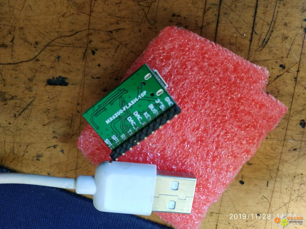

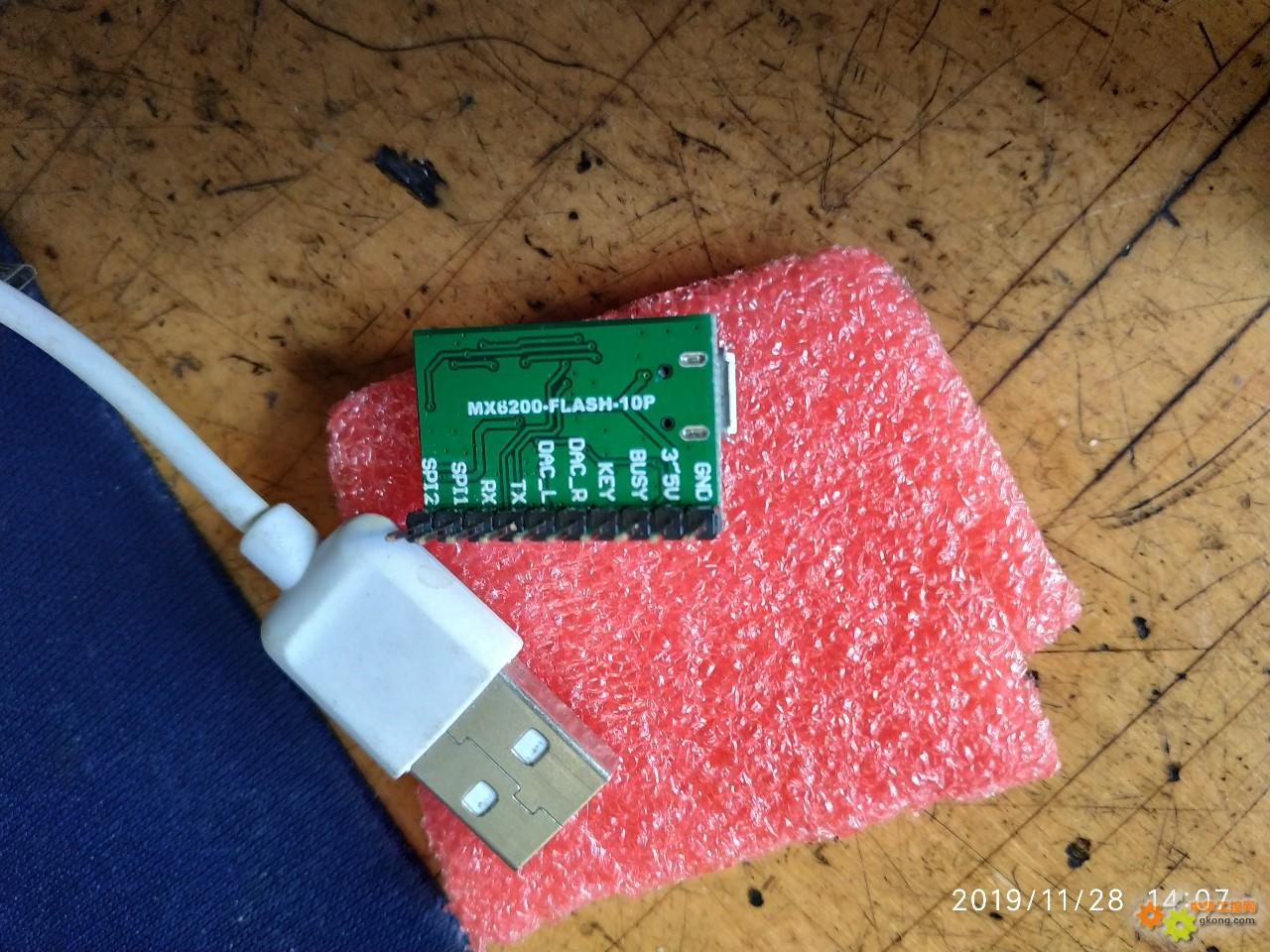

这是语音播放模块。厂家东西都卖我了,这些角是干什么的?不舍的说,不问了。

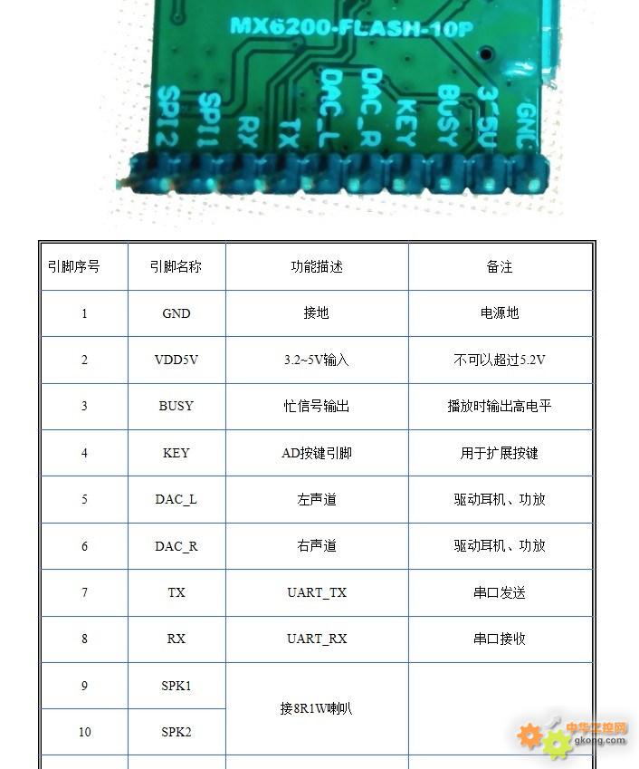

发表于:2019/11/28 14:47:14
他不舍得说你也不舍得看
https://item.taobao.com/item.htm?spm=a230r.1.14.101.377d7d2d5Eb01g&id=537861048513&ns=1&abbucket=17#detail
大家一起学习

谢谢 不会查, 就得请教大家。

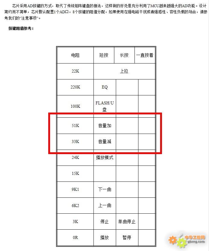

BUS 与 GND加一只电阻可是音量降低吧、

SPK1与喇叭间加一只电阻可音量降低。

我没看懂看 51K 33K是串接在BUSY与GND之间吗

发表于:2019/11/29 10:23:37

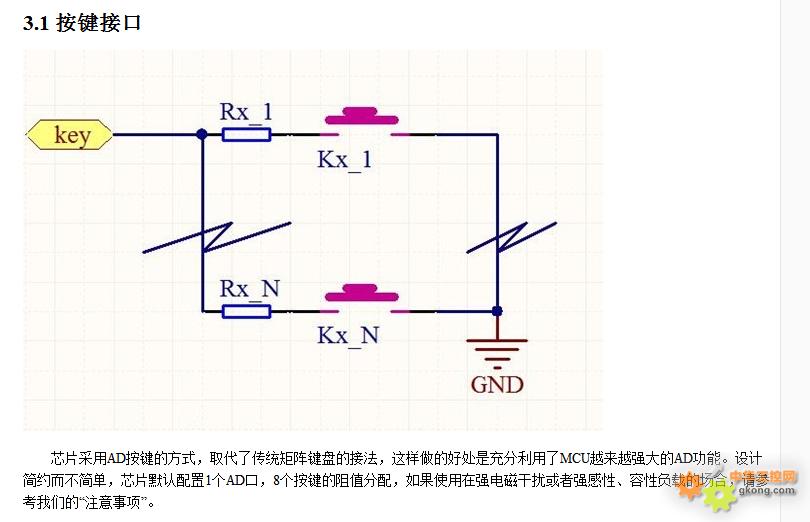

AD按键,key脚
大家一起学习

YXBK版主发的链接你还是没有看完。
