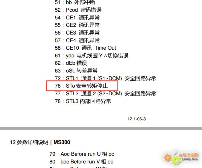

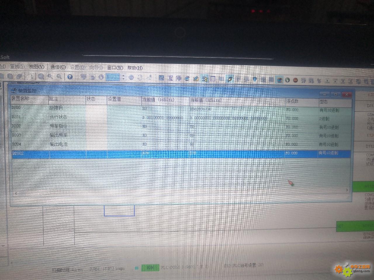

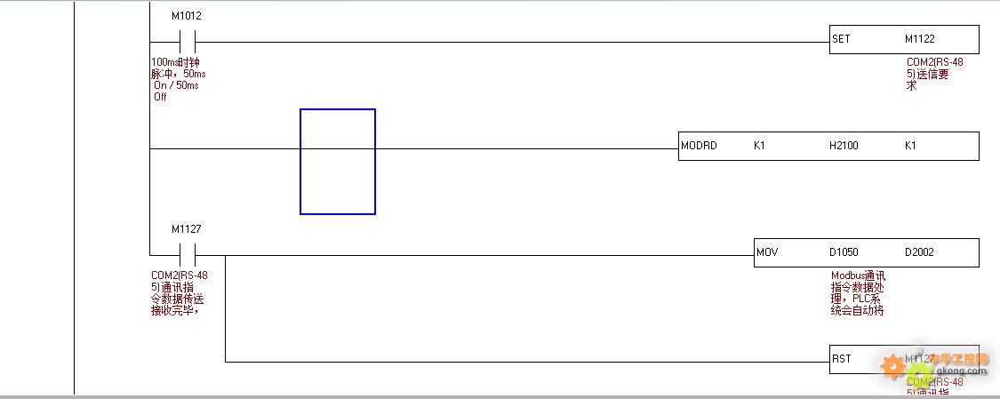

初学台达请大神们指点一下 我用电脑监控plc读取变频器的h2100这个寄存器数据 读取到的数值是k76 这个看不明白什么意思

说明书06-17有详细的故障参数解释。

感谢您的指点 找到手册看明白了 谢谢你哈
