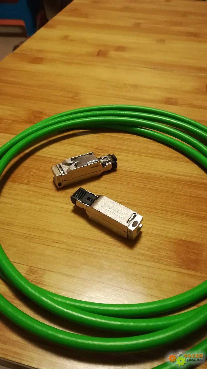

。。。。。手头有两个西门子的网线头 。 我还找了根柔软的四芯网线。
         想法是 :自己做个专门下载用的网线。

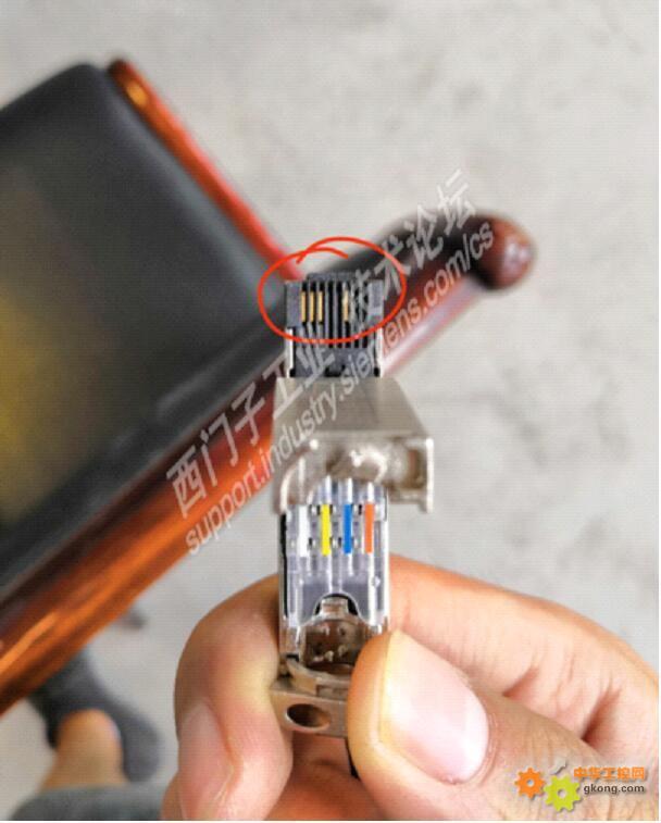

         西门子论坛说 :其内部线有交叉,即白、黄、蓝、橙非直接对应图片红圈内1、2、3、6线序。
                       其对应关系为:1-黄,2-橙,3-白,6-蓝。
                       因此,非同类接头对接时需注意:
                       在西门子网线头对应常用RJ45接头时,RJ45方面正常T568B线序,即 橙白-橙-绿白-蓝-蓝白-绿-棕白-棕。
                       西门子网线头方面,按图片所示方向从左至右(括号内为西门子RJ网线接头标注颜色):绿白(白)-橙白(黄)
                       -绿(蓝)-橙(橙)。
         上面说的西家网线头和非同类网线头连接。。。。我这两个西家网线头,直接对应接1-黄 2橙 3白 6-蓝?接就可以吧?

只要12、36是双绞线即可 两边对应接,交叉线是36、12这样交叉

怎么接都行,只要12是一对,36是一对就行.因为12两线必须绞,36必须绞,否则干扰会很大,通讯严重影响.
所以感觉楼主说的可能不是一对对的.

。。。。 谢谢回复,马上接,哦耶 !

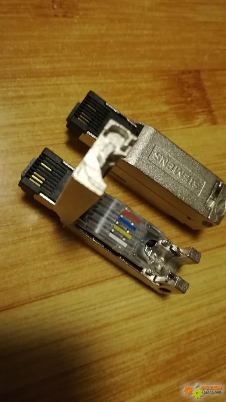

。。。。。话说,还真有点份量。
第一次玩西门子的网线头。
