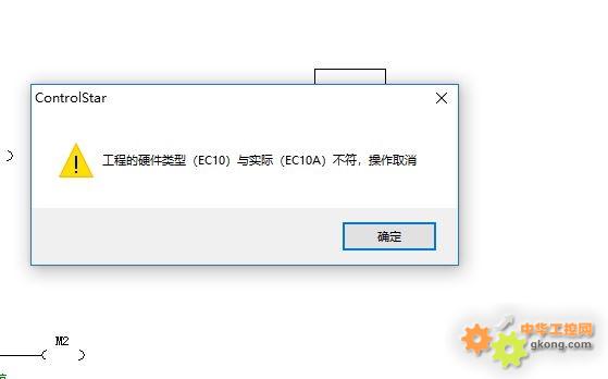

艾默生plc下载程序出现这个提示,怎么办啊?

说的是不一样.
工程就是你编辑的吧,能不能改成EC10A?迎合实际?

你连机的硬件是EC10A,在软件里PLC型号也改成EC10A;

回复 #2楼 ZCMY
谢谢老师
