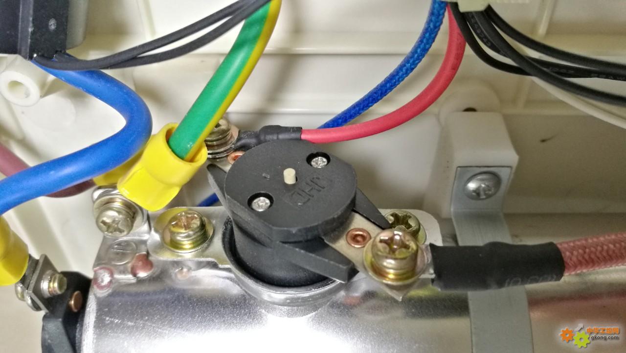

热水器使用快6年,6年时间陆陆续续搬了好几次家
这款热水器虽说是国产的不过还是比较耐用的,中间没有坏过一次。
6年时间对于热水器来说已经算“高龄”了
趁着“双11”更换一个储水型的热水器,于是让它光荣退休[回归它该去的地方]
拍下照片,以作纪念。

主控继电器没有拍到。

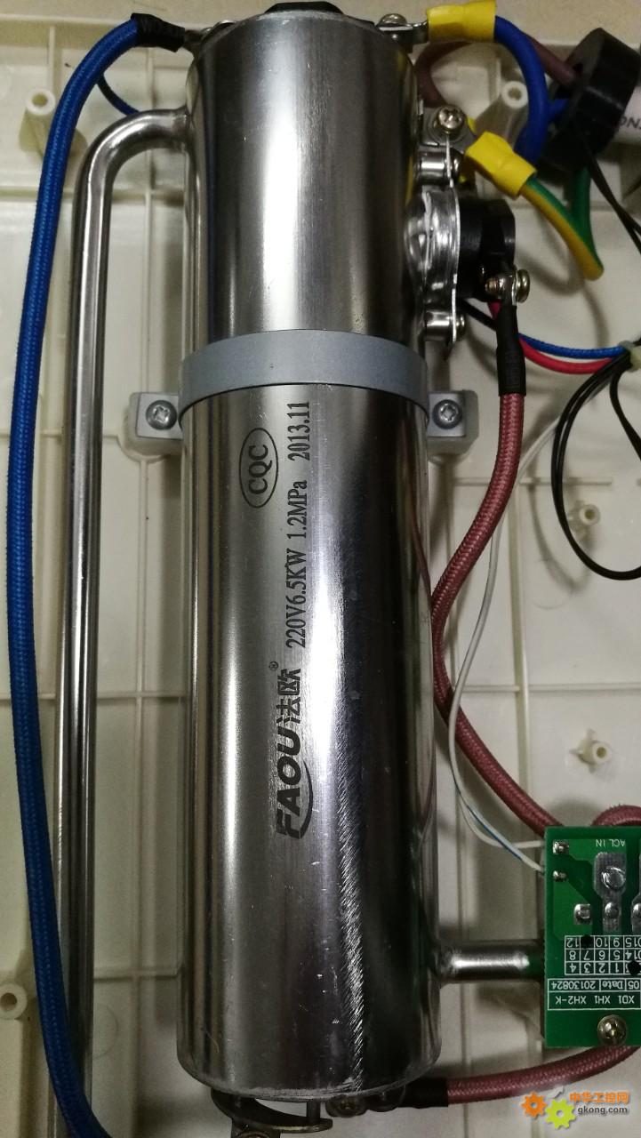

加热器没包保温,其他的还是比较规矩

这种热水器功率太大,一般家里用不合适……要有计划配置大导线……

回复 #3楼 goldage
即热式热水器不需要保温,5秒左右连续出热水,可以达到60度。

回复 #4楼 qq2994216177
这种热水器只要一打开蓬头,那种老式的电表,就开始匀速转圈圈,目测大概3~4s一圈!

这种热水器多少还是有点害怕

不用怀疑了,6.5kw,我的个乖乖.
万一会不会漏电呢?

3-4Sz转一圈还是很省电的,用表卡一下
