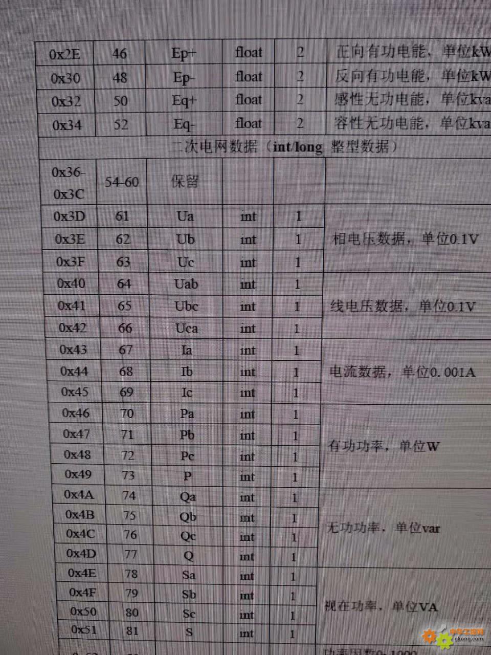

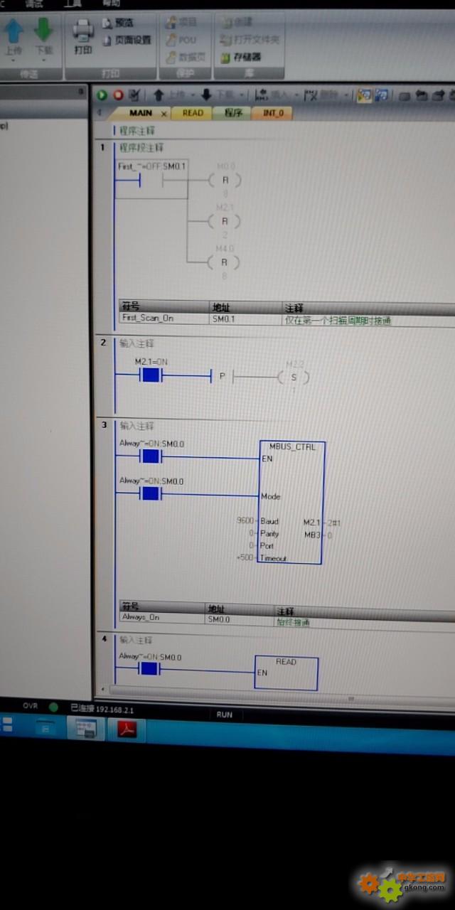

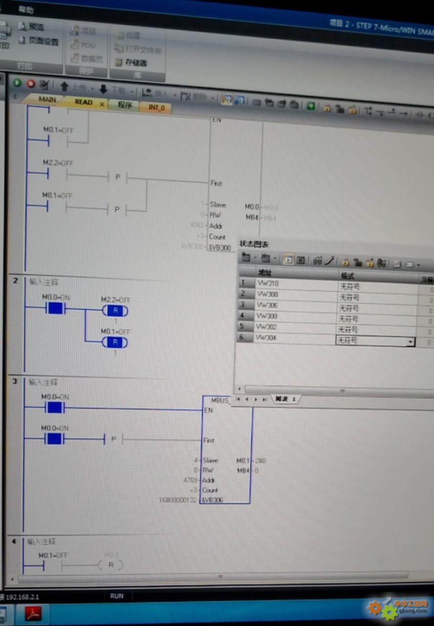

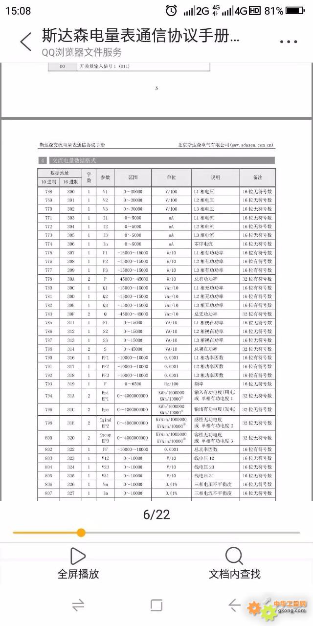

我自己做了个200Smαrt通过自身485口用modmus协议与两块电力仪表通讯读相电压,但程序下载下去后,采集不上仪表数据,仪表地址一个为1,一个为4,通讯设定9600,8n,1请高手帮助解决一下,问题解决有酬谢。

ctrl不能用always_on.
第二个不能都用m0.0.

MSG指令ADDR地址错了,4开头5位数或者6位数

版主视力不错!后面的图片看不太清楚,想给个参考意见都无从下手
我也是看了很费劲.

PLC程序问题,应该是40769
