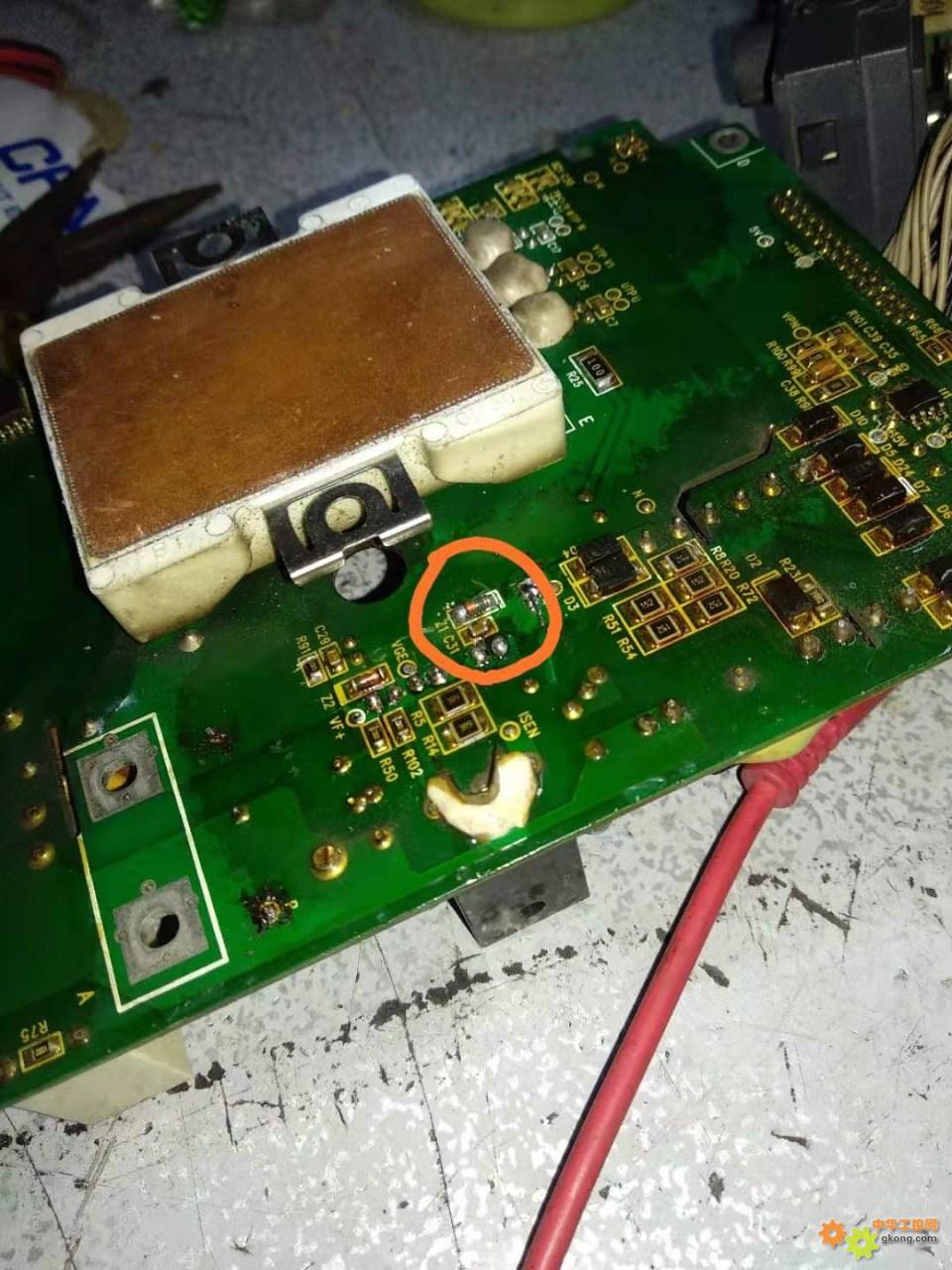

伟创变频器AC70E开关电源,图中稳压管稳压值多少?

伟创变频器AC70E 开关电源 求一稳压管稳压值多少 图内画圈 的 Z1

上一个5.1伏 一开机 段节了, 又上一个8.1伏的 开机 直接击穿

并在电容上面的吧?

1W 10V 稳压管。
