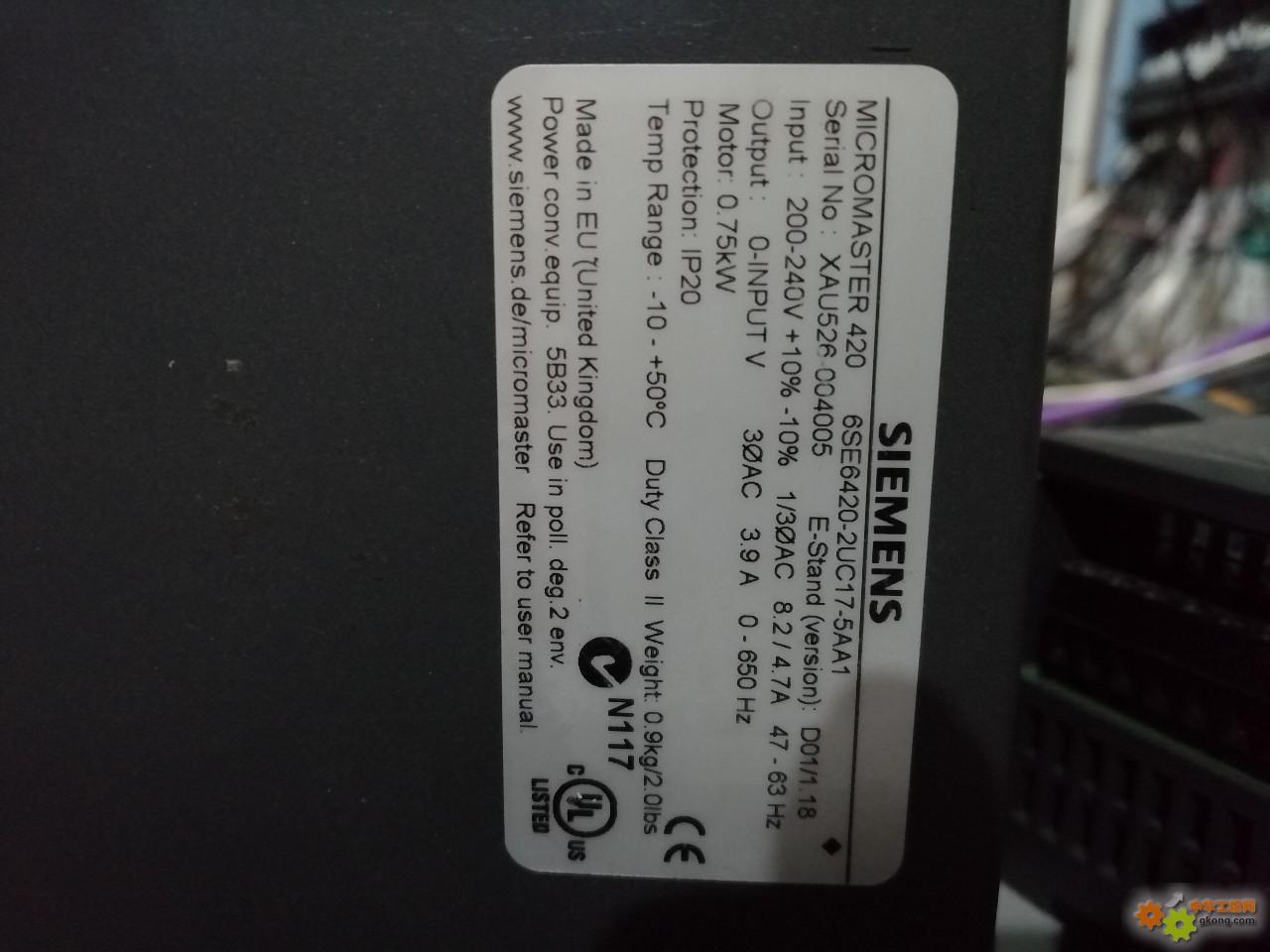

我选择的MM420是这个对吗?

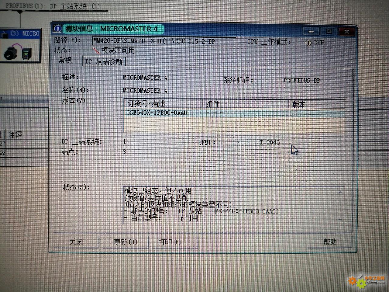

模块类型不符,看看变频器上的DP通讯模块订货号

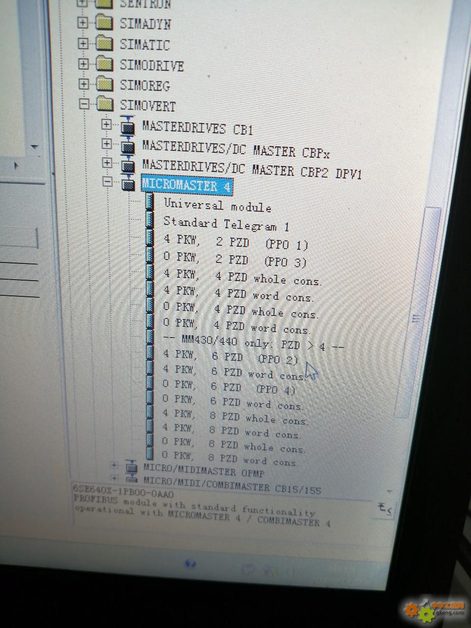

大师麻烦您下帮我看看,通讯板6SE6400-1PB00-0AA0是这个,但是在组态变频时候只6SE640X-1PB00-0AA0不一样呢?这怎么弄呢?

现在硬件软件对不上

下载安装6SE6400-1PB00-0AA0 gsd文件

6SE640X-1PB00-0AA0可以用在6SE6400-1PB00-0AA0,检查下接线还有参数设置
